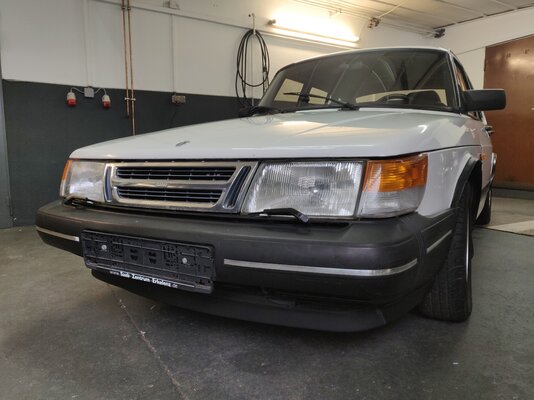

Keine 10km von mir entfernt stand gerade ein Saab 900 S Turbo zum Verkauf. Nach kurzem Check der Daten und Bilder hab ich mich dazu durchgerungen den Anbieter anzuschreiben. Für mich schon ziemlich ungewöhnlich so fix sich nach einem Auto umzusehen, aber mit der Einstellung "gucken kostet nichts" hab ich dann einfach den Anbieter am besagten Samstag mal angeschrieben.
Eine halbe Stunde später kam die Antwort, ob ich heute spontan Zeit hätte. Nach kurzem Grübeln hab ich mich zum Besuch eine Stunde später bei Ihm angemeldet 😁.

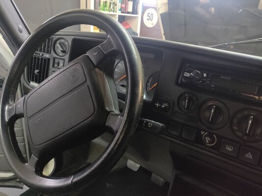

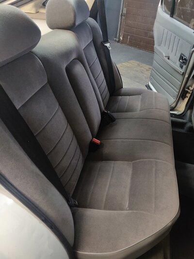

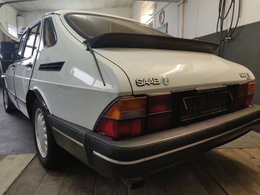

Der 900er stand unter einer Plane in einer beheizten Garage. Als erstes überraschte mich die Länge des Fahrzeugs. Den 900 Turbo hatte ich irgendwie kürzer in Erinnerung.

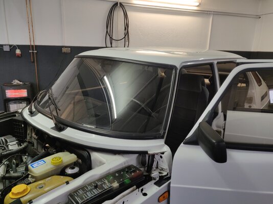

Nach kurzem Plausch mit dem Anbieter, der das Fahrzeug im Auftrag verkaufte, hab ich mich natürlich auch mal vorne und hinten reingesetzt und das Aggregat unter der Motorhaube genauer inzpiziert. Die nach vorne öffnende Haube weckte direkt BMW E30/34 Nostalgie in mir, die ich aber schnell hinten anstellte, um mich auf etwaige Problemstellen zu konzentrieren.
Im Gegensatz zu meinen sonstigen Auto-Besichtigungen hatte ich von dem Motor wenig bis keine Ahnung. Allein schon die 180° gedrehte Motorkonstruktion ließ mich nicht schlecht staunen.

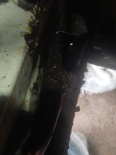

Einige kleinere Undichtigkeiten in Sachen Kühlflüssigkeit am Bypassventil der Heizung oder seitlich am Motor ließen mich erneut grübeln, ob ich das jetzt wirklich will 😂.
Ein Probefahrt später war der Fall aber dann klar: das Risiko gehe ich mal ein 😁.
Anbei noch ein paar Eindrücke von meiner ersten Begegnung mit dem Fahrzeug mit dem ich mich nun seit knapp vier Monaten beschaftige :).

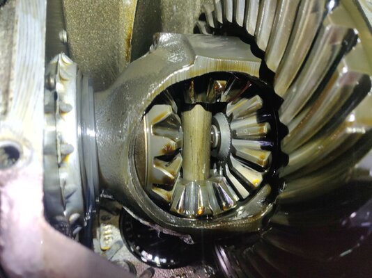

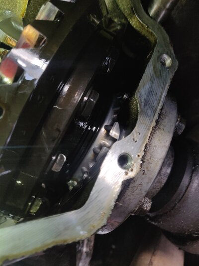

Auf dem Programm stand die vordere Bremse (Scheiben und Beläge) sowie ein Getriebeölwechsel des Schaltgetriebes und Einstellen der Scheinwerfer. Zuvor hatte ich schon ein paar kleinere Dinge erledigt wie die Wischer der Scheinwerfer und Scheiben getauscht oder die H4 Birnchen gewechselt.
Hintergrund des Getriebeölwechsels war, dass mir schon vor der Probefahrt das Fahrzeugs gesagt wurde, dass der erste Gang manchmal rausspringt. Dies ist dann auch auf der Probefahrt vorgekommen. Damals hatte ich im Anschluss an der Probefahrt nach Ursachen für dieses Verhalten gegoogelt. Verschlissene Motorlager wurden sehr oft als mögliche Ursache für dieses Problem benannt. Da der Schaltknauf während der Fahrt auch deutlich vibrierte, hatte ich auch die Motorlager ziemlich schnell auf meiner Liste für kommende Reparaturen.
Ich dachte mit einem Ölwechsel machst du erstmal nichts verkehrt und da ich sowieso in der Regel bei einem Gebrauchtwagenkauf alle Flüssigkeiten wechsle, war der Schritt für mich logisch. Zumal wusste ich auch nicht, welche Ölsorte im Getriebe eingefüllt war.

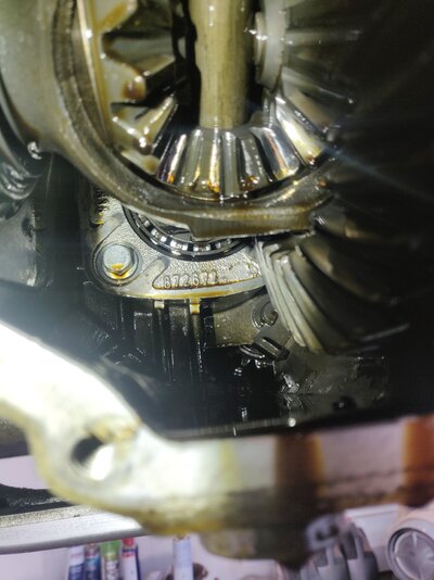

Anbei ein paar Bilder aus dem Getriebe bei Kilometerstand 314.754km:
IMG_20240309_134210[1].jpg IMG_20240309_134316[1].jpg IMG_20240309_134346[1].jpg IMG_20240309_134611[1].jpg
Auch wenn sich am Magneten einige Metallpartikel befanden, machte das Öl einen sehr frischen Eindruck auf mich. Ich habe damals dann für ein 75W-80 nach API GL3+ von Liqui Moly entschieden.
Auf das Schaltverhalten hatte der Ölwechsel keinen Einfluss, aber immerhin wusste ich nun was drin war.
