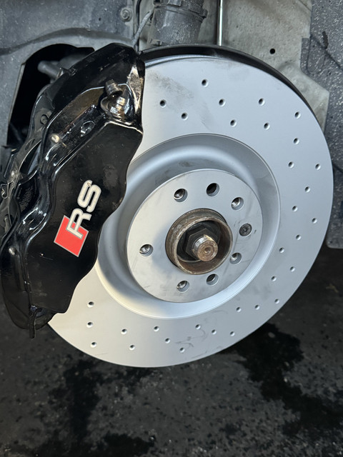

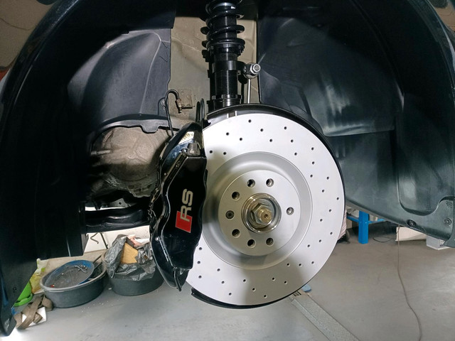

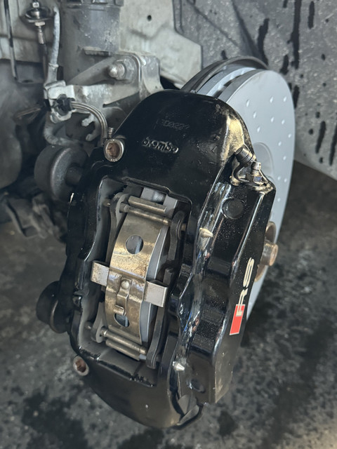

Jetzt noch eine neue Bremsanlage.
Ich habe ein komplettes Set ( Bremssattel, Bremsbelege, Adapter, Leitungen) vom Audi RS genommen.
Mit den Adapter kann Ich die 345mm Scheibe von GM fahren.

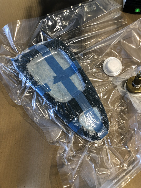

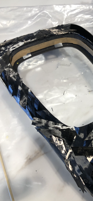

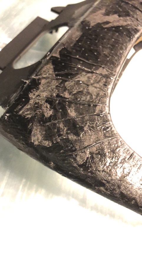

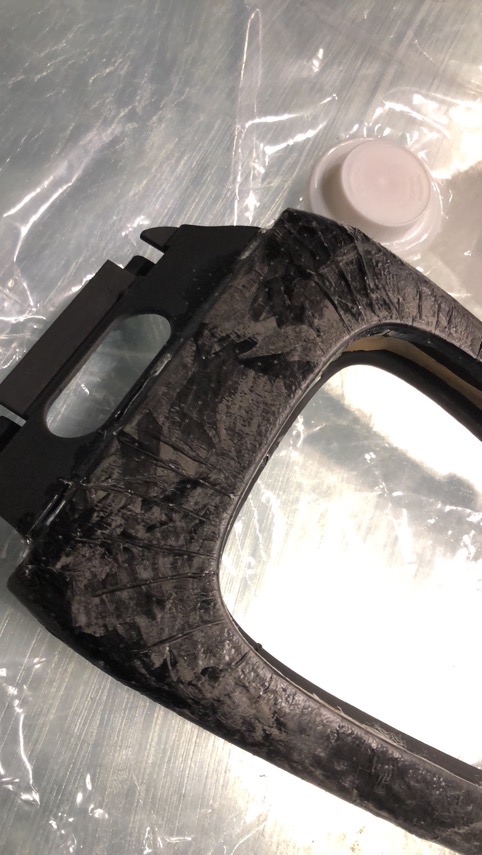

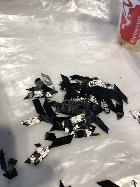

Das erste Carbon teil ist auch fertig.
Ich habe das in Forge Carbon gemacht das sieht so schön aus. Es muss noch geschliffen und lackiert werden in seidenmatt.
Ich werde einige Teile anfertigen, wer was haben möchte kann mir eine pm senden.

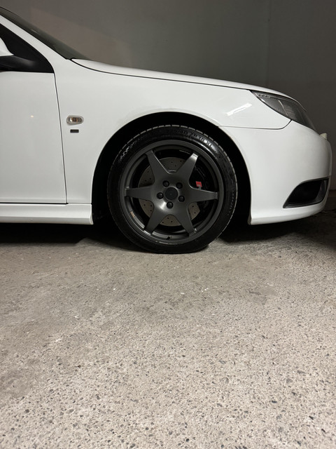

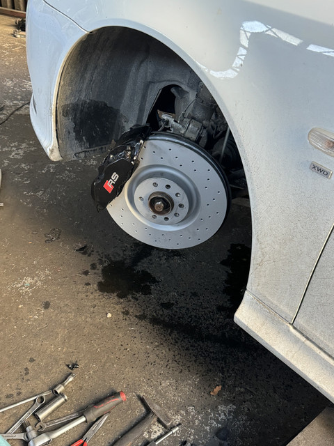

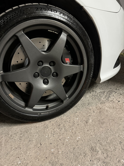

So heute hatte Ich zeit die neue Bremsanlage zu montieren. Endlich wieder schön mehrmals in die Eisen gehen zu können ohne bedenken, wie bei meiner Hirsch Bremsanlage am Viggen.
Das sieht sehr gut aus……:top:……
