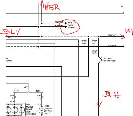

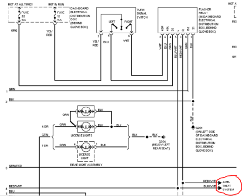

Wenn auch die äußeren Blinkleuchten nicht funktionieren, muss nach schnellem Durschschauen des Plans die Unterbrechung irgendwo zwischen der Abzweigung zur VSS (da diese die rechten Blinker ja betätigt) und der Plusversorgung liegen, also von Sicherung 12 bzw. 22 über Blinkerschalter und Blinkrelais bis zu dem Abzweig.
