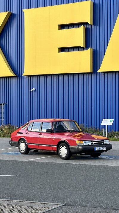

Guten Tag,
ich habe seit ein paar Monaten endlich einen klassischen Saab 900i aus 1992. Habe diesen mit 1,5 Jahren TÜV für einen sehr moderaten Preis erstanden. Natürlich muss auch einiges gemacht werden, was aber für mich als Schrauber kein Problem darstellt.
Nun ist es aber so, dass die Anti-Lock Lampe im Tacho leuchtet. Das ausblinken hat den Code 1233 ergeben also ein Problem mit VL wenn ich mich richtig erinnere. Beim 901 soll es wohl recht oft einfach nur am Sensor liegen. Also einen von Proffesional Parts Sweden bestellt und eingebaut. -> Problem besteht immer noch :( (Auch mir einem weiteren baugleichen Sensor)
Also den neuen und alten Sonsor durchgeohmt und alles liegt im Normbereich. (Hatte glaube ich ~1100 Ohm gemessen). Durch das Loch vom ABS Sensor habe ich auch den Zustand vom Ring geprüft. Auch hier alles i.O.
Nun eben die Frage, ob jemand schon in der Richtung ein Problem hatte und mir helfen könnte. Das nächste was ich probiert hätte, wäre die Kabel von Vorne zum Steuergerät unter Last zu prüfen. Anderenfalls bleibt ja nur das Steuergerät übrig.
Der Fehler trat nach dem Reinigen vom Auto ganz plötzlich auf. Vorher hatte alles wie immer funktioniert.
Danke für jede Hilfe ;)
