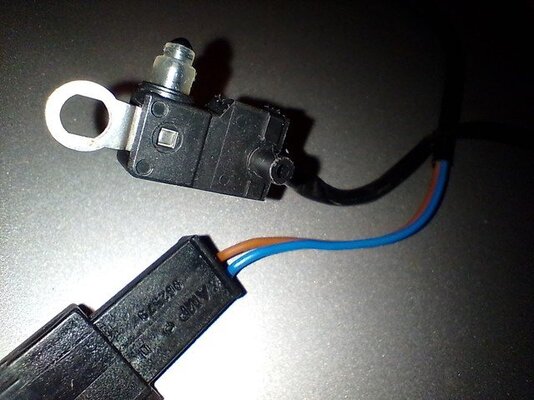

Das Problem konnte nicht direkt gelöst werden doch der Fehler konnte lokalisiert werden. Durch suchen im WIS konnten wir vor Ort feststellen das eine Feder die über dem eigentlichen Taster liegt wohl abgebrochen ist.
Es war demnach vermutlich nur ein Mikroschalter der einen Kontakt gibt wenn das Verdeck einen bestimmte Position erreicht hat.
Es gibt einen ähnlichen Schalter Mikroschalter 5. Spriegel hier. Der Preis ist natürlich heftig für einen solchen Schalter. Vllt kennt ja hier jemand eine Bezugsquelle, ein Kabel daran anzubringen sollte dann ein geringes Problem sein

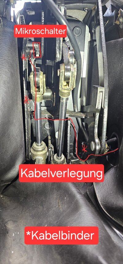

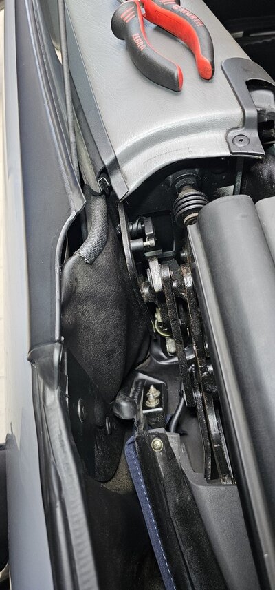

Ich konnte einen gebrauchten Schalter auftreiben der dann zwecks einfacherem Einbau aber das Kabel auch durchtrennt und nur der Schalter am verlegten Original gekrimmt wurde. Erspart so den Ausbau der hinteren linken Verkleidung.

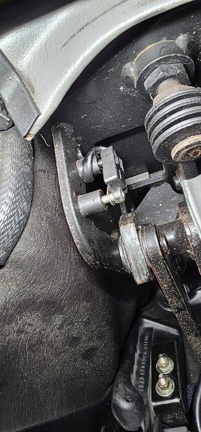

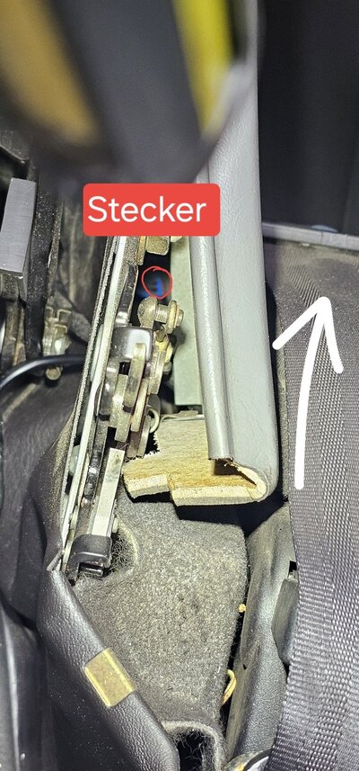

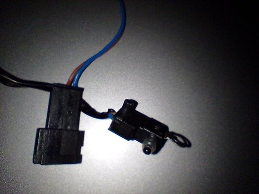

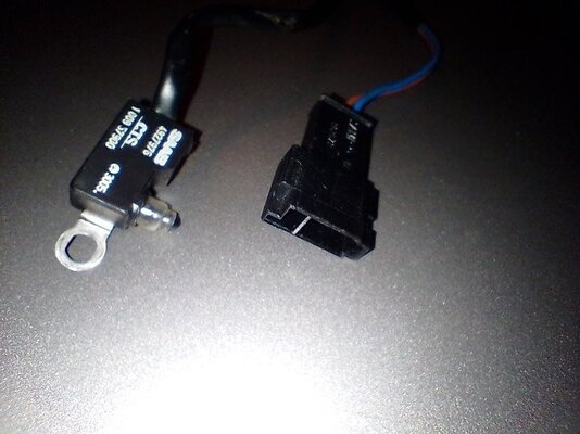

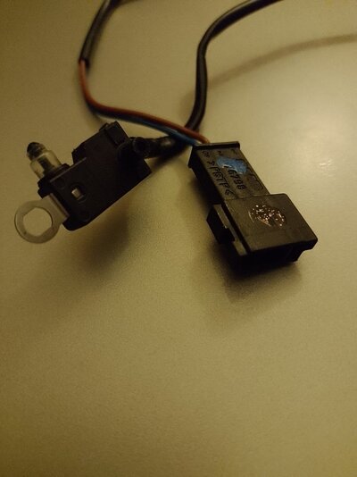

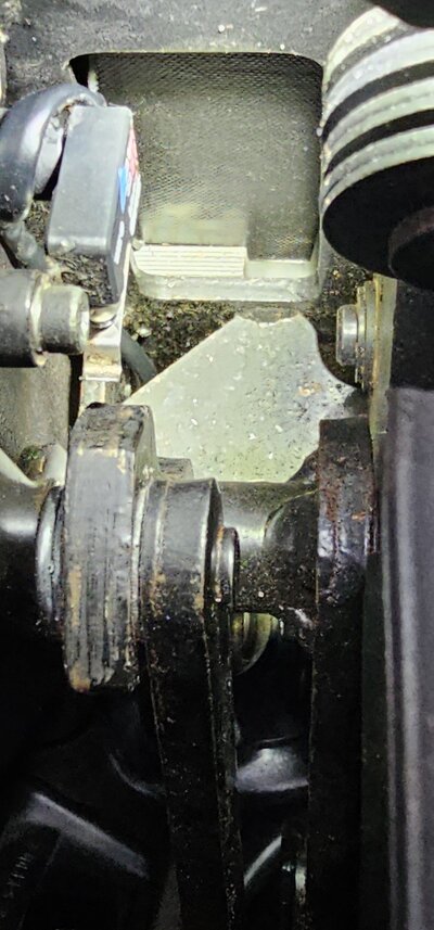

Noch ein paar Bilder die vllt helfen können falls jemand auch nur einen defekten Schalter hat.
Detailfotos vom defekten Schalter, an dem die Feder fehlt
