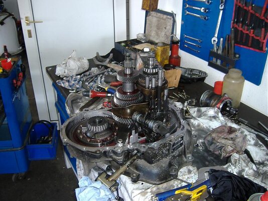

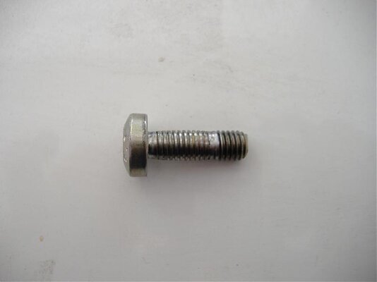

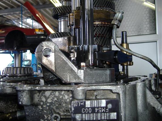

So habe es geschafft. Fehler war so banal wie einfach.... Die Schraube vom Antriebsflansch (Schaltstange) war locker....
Hier paar Bilder
