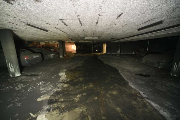

So das Motorsteuergerät ist jetzt mein kleineres Problem.
Nach Brand in Tiefgarage ist im Moment nur ein Russfleck zu sehen,
keine Ahnung, ob das zu retten ist. Komme im Moment nicht ans Auto.
:eek::eek::eek:……das sieht aber nicht gut aus….…ich hoffe das beste für Dich……
danke, werde berichten, wenn ich evtl. ende der Woche
ans Auto komme
Gruss Rene
Au ha, also ich glaube das Steuergerät ist ganz sicher in Mitleidenschaft gezogen worden:rolleyes:.
Drücke Dir die Daumen, dass der Schaden nicht zu groß ist.
VG Timo
Oder das Gegenteil. Brandschaden ist übel. Der Brandrauch zieht überall rein. Da ist mir manchmal ein Totalschaden lieber, dass ist dann ein sauberer Schnitt. Auch wenn es weh tut und schade um den Wagen ist.
Wer oder was hat denn da gezündelt?
Ja da muss ich Dir recht geben, muss aber erstmal sehen ob er überhaupt
noch zu retten ist, wegen des Brandrauchs.
Wer oder was gezündelt hat, kann noch keiner sagen.
Steht da ein Ferrari in deiner Tiefgarage :eek:
Ich hoffe niemand wurde verletzt. Weiß man schon ob Brandstiftung oder ein Defekt Ursache war?
Na da hoff ich, dass für dich alles gut ausgeht - Beim ersten Starten vielleicht vorher den Gebläsemotor abklemmen, oder ACC deaktivieren - sonst bläßt es dir den Ruß noch in den Innenraum...
Ne, gar nicht starten. Auseinander nehmen, mindestens die beiden Filter tauschen und schauen wie weit der Ruß gekommen ist. Und als erstes den Gutachter schauen lassen.
