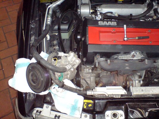

Weiß zufällig jemand, ob die (dort, wie auch schon bei M90) angesprochene Demontage des Klimakompressors nur dem Zwecke dient, das System geschlossen lassen zu können? Oder hat dies noch einen anderen Grund, z. B. Platzmangel?
Stimmt. Im "0 'Alte' Neuheiten M88-95" steht das gleiche wie im von mir genannten.
Ich vermute, dass es mit Kompressor dran eng wird, wenn du den Motor raushebst. Ob es unmöglich ist weiss ich aber nicht.
Vermutlich kannst du den Kompressor mit Schläuchen dran seitlich auf dem Kotflügel ablegen und hast dann genug Platz zum rausheben. Angehängt ein Bild davon. Hatte ich für den Tausch der Wasserpumpe so gemacht.
Oder du nimmst die komplette Anlage raus. Also alle Komponenten zusammen mit Kältemittel drin und alles nach oben raus. Hatte ich so schon mal gemacht. Bei mir war da schon einiges anderes ab, aber es sollte gehen.
