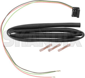

Danke, ich habe das bei Skandix gefunden, siehe Bild, kostet 180,- ist das das richtige Reparaturteil?kurbelwellensensor.jpg

180€ ist schon sehr viel Geld dafür. Es gibt hier im Forum mehrere Beiträge, wo man den passenden Hallgeber kaufen kann bzw. welche Bezeichnung der hat. Und der kostet dann deutlich weniger und ist das gleiche, wie es Skandix zum Apotheken-Preis anbietet.
.....hab vor nicht allzulanger zeit das teil bei conrad elektronicversand gekriegt, deutlich guenstiger....
hat gepasst und funktioniert.
Ja, einfach mal suchen, Google oder andere Suchmaschine der persönlichen Vorliebe. Dann findet man mit etwas Fleiß diverse Anbieter und kann dann einen Preisvergleich machen. Und gucken, wer es gerade lieferbar hat. Auch Ebay und Amazon kann manchmal was zu Tage fördern.
Ich habe das gerade erst bei einem 900 II gehabt. War auch der KWS. Empfehle Bosch zu verwenden. Nachbau Dinger halten nicht lange. Habe ihn bei Daparto für 60€ gekauft.
