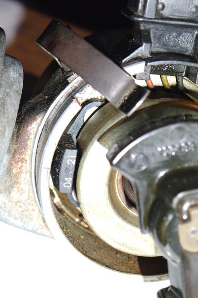

Und so wie es aussieht ist sie Trägerplatte genietet.
Lässt sich der Sensor denn reparieren oder hilft da nur ein neuer Sensor den man mit der alten Platte verpaaren muss
Lässt sich der Sensor denn reparieren oder hilft da nur ein neuer Sensor ...
Ist meines Wissens ein Hall-Geber, ähnlich den ABS-Sensoren.
Das ist alles vergossen und meines Erachtens im Defektfalle ein reines Wegwerfteil.
Nietverbindungen sind da vergleichsweise überaus einfache Geschichten.

Habe mir das noch nie näher angesehen. Aber eine Nietverbindung kann ja nun wirklich kein Hinderungsgrund sein. So etwas kann man ja aufbohren.
Man kann/muss die Welle des Verteilers ziehen.
Dafür Verteiler raus, den Nockenwellenseitigen Hohstift raushauen, den Antrieb mit Scheiben abziehen und merken wie es war und dann die Welle samt Lochblech nach oben rausziehen.
Dann kann man den Hallgeber bequem austauschen.
Reparieren kann man am Hallgeber so einfach nix.
