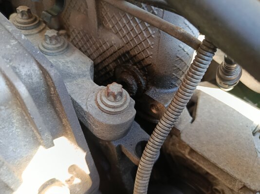

Hallo, ich habe bei meinen b207R starken Öl Verlust auf der Beifahrerseite Richtung Turbo/ Rohr Wasserpumpe… feststellen konnte ich noch nichts aber es ist auch nicht wenig hatte vielleicht jemand das gleiche Problem ?
Bei Ölverlust Beifahrerseite fällt mir bei Saab zunächt der Kurbelwwllensimmering (WEDI = Wellendichtring) ein. Ansonsten alles mir einen Hochdruckreiniger (vom oben) und wenn möglich mit z.B. Bremsenreinigerspray (von unten) sauber und trocken machen und schauen wo der Ölfluss startet.
Indirekt kann ein defektes PCV Ventil, ist ein Rückschlagventil und sitzt in der Ansaugbrücke unter der Drosselklappe, zu Öl-leckkagen an allen möglichen Stellen führen.
