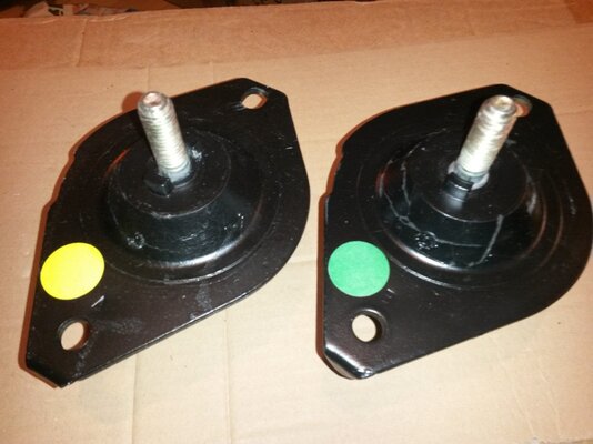

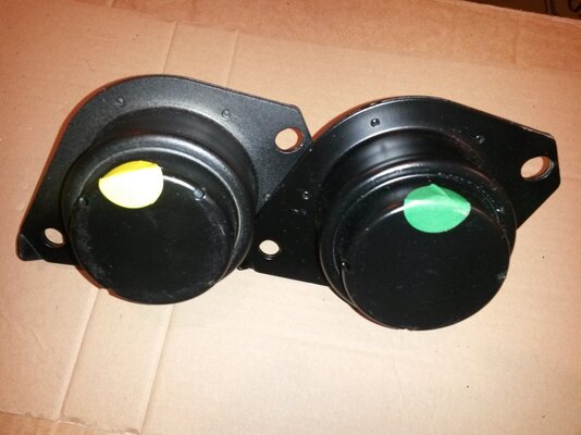

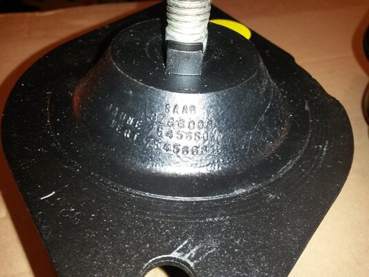

Hier erst noch einige Bilder, wie die originalen gekennzeichnet waren.
Leider sind das alte Bilder, ich hab' keine mehr.
Man sieht auch, dass das gleiche Vulkanisationswerkzeug für 3 Teilenummern verwednet wurde:
8786006 ohne Kennzeichung;
7545650 mit gelber Markierung (= Hutchinson HU535884);
7545668 mit grünerMarkierung (= Hutchinson HU535885);
