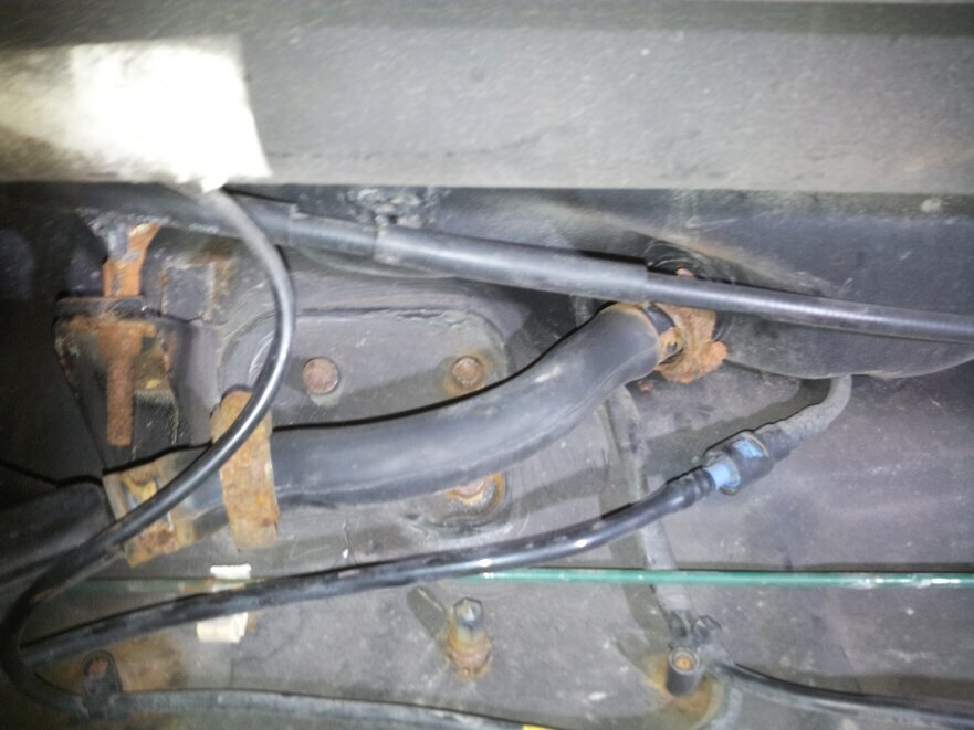

Schaust du mal hier.
http://www.saab-cars.de/99-90-900-i/40543-benzinpumpe-ansaugseite-im-tank.html#post548362
Wenn der Gummiprömpel hinüber ist, liegt der daranhängende Filter lose im Tank. Die Pumpe saugt also nur durch ihr kleines Einlaßrohr. Bei scharfen Kurven reicht der dann nicht mehr ins Benzin und schwupps bekommt der Motor keinen Saft mehr. In harten Fällen hat die Pumpe auch schon Gummigekröse angesaugt was die Versorgung noch schwerer macht.
Also Heckklappe auf, hinteren Boden raus, links die große rund Plastikabdeckung ab und schon liegt die Pumpe frei.
WICHTIG! Markiere dir jetzt die Lage der Pumpe damit sie beim Einbau nicht verdreht eingesetzt wird.
Erstens die Stecker abziehen. Eventuell hast du eine andere Form.
Zweitens den Benzinschlauch abschrauben mit der Herausforderung die Anschlußstifte nicht abzubrechen.
Drittens die Schlauchschelle lösen. Rechts unten neben der großen Blechöffnung befindet sich ein kleines Loch durch das der Schraubendreher passt.
Nun kannst du Pumpe herausheben.
Viel Erfolg.
