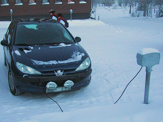

Ich kenne das aus dem hohen Norden auch nur so, dass die Heizungen dann gleich die ganze Nacht über angesteckt sind und nicht über Zeituhr laufen. In dem Kontext machen "kleine" Leistungen wie 500W ja auch durchaus Sinn, es geht ja letztlich darum den Motor auf Temperatur zu halten und eben nicht von null aufzuwärmen.
Es ist trotzdem auch so praktisch. Die Heizung liefert gleich auf den ersten Metern (lau-)warme Luft, der Motorlauf ist besser, ich kann sogar im Rückspiegel was anderes als nur weißen Rauch erkennen. Normalerweise haben die Motorheizungen auch noch ein zweites Kabel liegen, dass das im Beifahrerfußraum o.ä. in einer Euro-Steckdose endet, an die man dann einen Heizlüfter für den Innenraum anschließen kann.
Foto aus Wikipedia, deshalb falsche Automarke, aber egal
auch hinten sieht man Ladestellen
