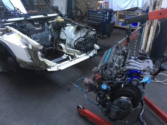

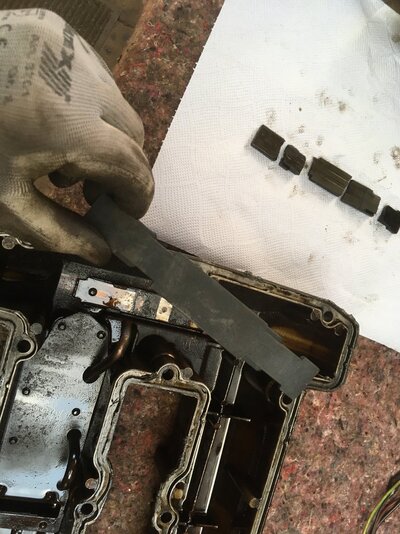

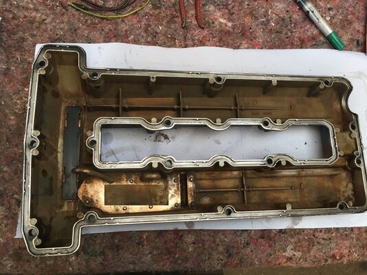

Richtig, der einfachste Schritt wäre mal den Ventildeckel herunterzunehmen und die durchgehärtete Anschlagschiene der Kette im Deckel zu ersetzen. Der Materialaufwand liegt bei unter 50 EUR für Schiene plus Dichtung.
Guten Morgen, danke! Geb den Tipp mal weiter. Werde parallel den Motor aus #15 in Betracht ziehen. Denke das die 13 mm richtig gemessen wurden. War ein KFZ-MechanikMeister, sollte das können.
