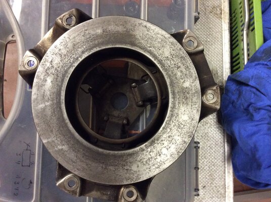

Erste Frage:
Die Druckscheibe sieht eigentlich noch gut aus. (BILD unten) Kann ich die noch mal verwenden?

Kupplung sollte komplett neu gemacht werden,(Skandix.Onno Kemping, Teilehandel) Gleiches gilt für die Stirnräder wobei ich da keine aus Stahl verwenden würde, die sind grausam laut!!! Getriebe: da wist Du wohl um eine Überholung nicht herumkommen.

Erste Frage:
Auch wenn Meki das anders sieht, ich würde heute eine Druckscheibe, die in Ornung ist nicht mehr tauschen.
Habe bei meinem letzten 96er auch eine überholte Druckscheibe verbaut, woraufhin der Abstand zwischen Ausrücklager und dessen Gegenstück auf der Druckscheibe nocht mehr gepasst haben und sich dei Kupplung nicht mehr trennen ließ .
Nähere Ausführungen dazu HIER .

Die Druckscheibe würde ich auch noch hernehmen.

Ich würde nie!!!!! Einen Kupplungsautomaten der so aussieht einbauen. Deswegen dann nach kurzer Zeit nochmal den Motor rausrupfen???? Die Stirnräder aus Verbundwerkstoff sind nicht mehr erhältlich. Da schlummern nur noch Restbestände in einigen Kellern. Bei Motomobil gibt es annehmbare Qualität.
