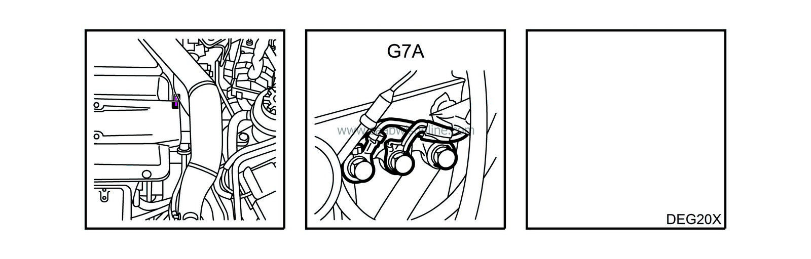

Außer dass das in der Ecke doch ein Massepunkt ist, oder?
Welchen meinst du? In der Nähe ist doch nur der auf dem rechten Radkasten - der dürfte auch beim 9-3 doch nur für die Beleuchtung vorne und ein paar andere Kleinigkeiten - nicht aber für irgendwelche Motorelektronik oder -regelung oder gar die OBD-Buchse zuständig sein?
Aber klar Massepunkte mit kontrollieren ist natürlich richtig!
