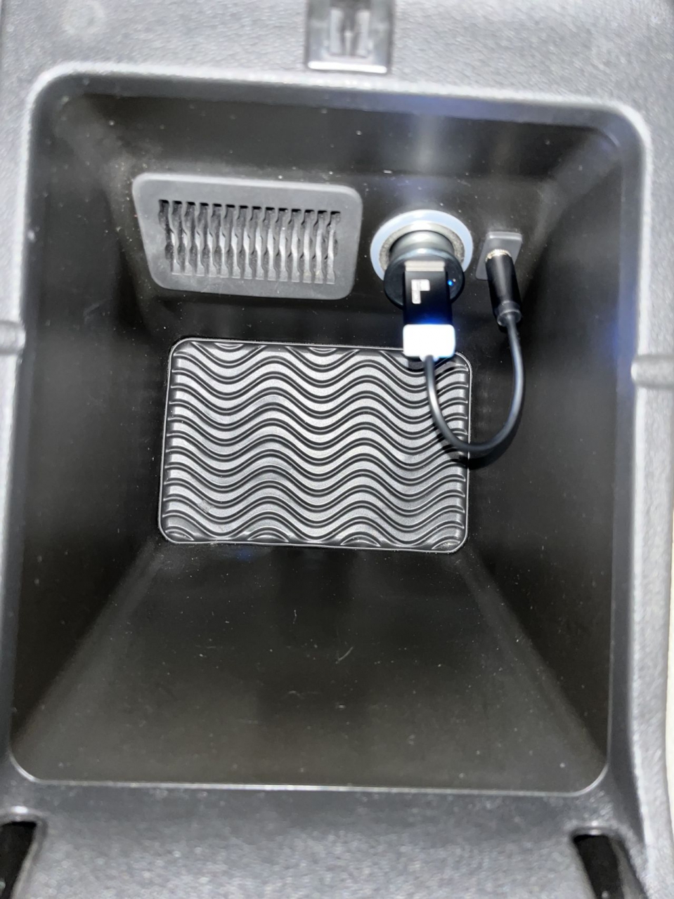

Zum Zweck des Musikstreamens möchte ich das Iphone via Bluetooth mit dem Aux-Eingang meines Infotainment Plus verbinden.
Nach meiner laienhaften Vorstellung benötige ich dafür ein Gerät, das die Musik via Bluetooth empfängt und über den Klinkenstecker an die Anlage weiterleitet. Stromversorgung idealerweise über die 12V-Steckdose, die sich praktischerweise im Staufach unter der Mittelarmlehne unmittelbar neben dem Aux-Eingang befindet.
Bei den Amazonen finde ich dazu folgendes Dings. Kann sowas den Zweck erfüllen und/oder gibt es Empfehlungen für was besser Geeignetes?

kann ich nur empfehlen! Habe es genau so gemacht. Das Bluetooth Modul gekauft, eine Klinke Verlängerung vom Radio bis in die Mittelarmlehne gezogen und im Mitteltunnel schön versteckt und fertig :)
Das Bluetooth Modul braucht Strom, in der Mittelarmlehne ist günstigerweise ein Zigarettenanzünder, also alles passig :)
Falls du noch mehr infos brauchst, melde dich gerne!
Geht auch günstiger: https://amzn.eu/d/2nuTFPz
Den schwarzen Stecker ausclipsen und in den Stecker der EHU einclipsen. Rot/schwarzes Kabel mit Plus und Masse verbinden z.B. am Zig.-Anzünder und das Mikrofon verlegen. Das mitgelieferte habe ich gg. das einer alten FSE ersetzt dann passte auch die Akustik.

Wenn es meine Erwartungen nicht erfüllt hätte würde ich es nicht empfehlen! Habe vorher auch diverse USB-Sticks und Bluetooth-Empfänger für den Klinkenanschluss getestet, bei vielen gab es Störungen wie Lima-Pfeifen oder Zündungsstörungen (Benziner) bzw. schlechte Audioqualität. Nachteil bei dem Adapter ist dass man AUX immer manuell aktivieren muss da das Radio sich die Aktivierung nicht merkt. Die Bluetooth-Verbindung steht bei Zündung ein automatisch.

Selbigen Adapter gibt es ich für 15€ ohne Mikrofonfunktion. Den habe ich verbaut. Tonqualität ist jetzt nicht überragend aber ausreichend.
Danke für Eure freundlichen Inputs!
Habe nun so ein Dings erworben und es funktioniert einwandfrei.
Plug'n'play!
Link im Eröffnungspost oben, den USB-Adapter für die Zigarettenanzünderbuchse muß man extra erwerben.
Die AUX-Funktion des Infotainment Plus versteckt sich übrigens im CD-Menü!
Elegante Lösung:
tunai-firefly-ldac.16671
