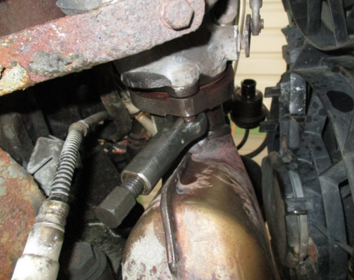

Ich bin dabei beim 2000er 9-3 B205R die Ölwanne zu inspizieren. Dabei hänge ich nun schon einige Stunden bei der Demontage der Kat-Downpipe. Diese is ja mit drei Muttern am Turbo befestigt, die oberen beiden habe ich, wenn auch mit Schwierigkeiten, ausgebaut bekommen, nur die untere Mutter hat sich auf dem Stehbolzen rund gedreht. Da ist ja bekanntlich sowieso wenig Platz, weil der doofe Kat da sehr nahe kommt. Eine Nuss mit Ratsche bekommt man dort nicht aufgesetzt, daher konnte ich nur mit Ringschlüssel arbeiten.
Ich habe keine Muttersprenger im Bestand, daher wollte ich von euch wissen, bevor ich mir einen bestelle, ob man den dort überhaupt angesetzt bekommt?
Oder hat jemand eine andere Idee, wie man die Mutter vom Stahbolzen bekommt?
Sie hat sich schon mehrere Umdrehungen gelöst, ist aber so "zerfressen", dass sie sich nun rund gedreht hat.
Evtl. könnte man sie mit einem 12,5er Ringschlüssel auch weiter drehen, 12er passt leider nicht. Gibt es solche "Mittelgrößen"?
die weden deutlich weniger renitent, wenn man ihnen ordentlich einheizt...
die "Mittelgröße" wäre in dem Fall 1/2 Zoll
Das ist super, und auch noch mit Beweisphoto ;-), vielen Dank!
Kannst du mir sagen, welchen "kleinen" Mutternsprenger ich dafür am Besten kaufen sollte? Ich finde immer Angaben, z.B. bis 12mm oder ähnlich. Habe aber keine Ahnung, auf was sich das bezieht. Die 13er Mutter bei mir ist ja inzwischen schon eher 12,xy.
Würde die dann auch in den "kleinen" passen?
Danke, habe ihn gerade bestellt.
