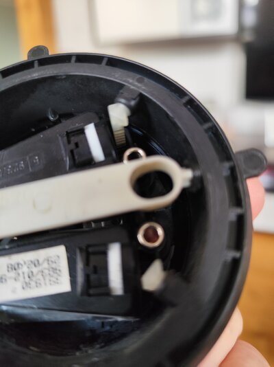

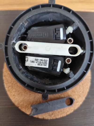

Servus.
Bei unseren 9-5 funktionierte die elektrische Spiegelverstellung rechts nur ganz minimal. Beide Motoren liefen. Dem Vorbesitzer ist wohl ein Teil innerhalb der elektrischen Spiegelverstellung abgebrochen. Ich war sehr verwundert, dass er dann mehr oder weniger exzessiv den inneren Ring mit Heißkleber geflutet hat.
Beim prüfen der Ersatzteilversorgung habe ich kurz Schweißperlen auf der Stirn bekommen. Über 200€.... Was für ein Wahnsinn...
Nachdem ich den Kleber mühsam entfernt und ein Ersatzteil aus einem alten Spiegel verbaut habe, ist alles wieder gefixt.
Innerhalb der Spiegelverstellung gibt es nur 3 Teile die kaputt gehen können....
Die weiße/schwarze Brücke (die alles zusammenhält und bei uns defekt war) und die beiden Zahnräder für die Bewegung des Glases.
Das schreit geradezu nach einer Nachfertigung.
Da ich keinen 3D Drucker habe, gebe ich das zu treuen Händen
