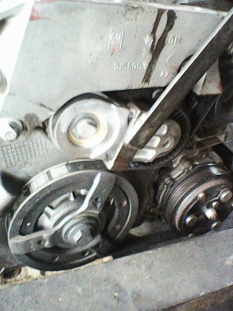

Auto anheben und Reifen Beifahrerseite mitsamt Radkasten entfernen. Motor anschließend mit zweitem Wagenheber absichern (unbedingt Holz zwischen Heber und Ölwanne packen).
Luftfilterkasten entfernen, Motorhalter Beifahrerseite entfernen. Jetzt gibt es zwei Möglichkeiten den Spanner zu betätigen.
Entweder du hast Kraft und nimmst einfach das Einspannwerkzeug für eine Flex oder du machst dir das Leben einfach und investierst in ein entsprechendes Werkzeug (BGS 1706). Alternativ kannst du dir da auch was schweißen (eine Art zweiarmige Kralle -> schont den Riemenspanner, da dieser in dem Spannloch gerne ausnudelt).
Riemen abnehmen fertig.
Zeitaufwand mit Spezialwerkzeug <30min.
Steht BGS 1706 drauf, ist BGS 1706. :tongue:
Also ja.
Das einzige was du brauchen wirst aus diesem Set ist die untere "flache Stange".
Wenn du also keine 60€ ausgeben willst, lass dir einfach was schweißen, z.B. so was hier:
Damit kommst du auch von unten ran.
Wenn du den Riemen erneuern willst, wird empfohlen den Spannarm gleich mitzutauschen.
Dafür musst du den Motor mit dem Wagenheber etwas anheben - bis die Schraube des Spannarms fast vollständig freiliegt.
Du kannst dann einfach einen Ringschlüssel nehmen.
Anziehen einfach mit etwas Bums, sind soweit ich es in Erinnerung habe nur 50Nm.
Hält bei mir jetzt jedenfalls so seit über einem Jahr.
