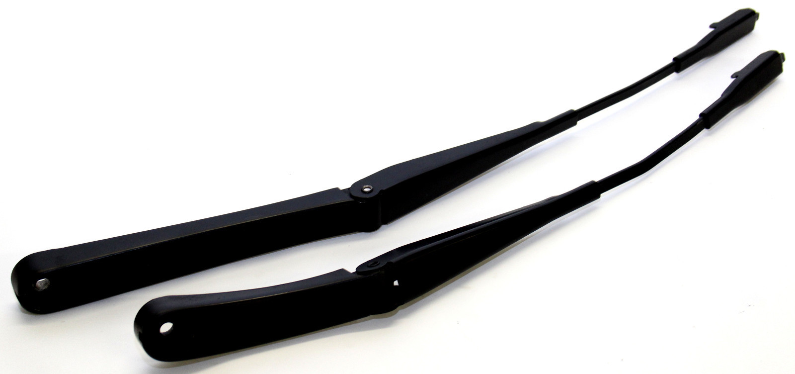

Hallo zusammen,
weiß jemand, ob die Wischerarme von einem 2007er Kombi mit Flachbalkenaufnahme auf mein Cabrio aus 2006 passen?
Hier die Ersatzteilnummern, die anscheindend geändert wurden:
Rechter Arm: 12778387 (12770117)
Linker Arm: 12778385 (12770116)
Hallo andsaab,
ja die passen, hab sie auf meinem SC aus 2007 auch drauf.
Müssen nur etwas anders justiert werden da der Wischer auf der Fahrerseite
sonst anschlägt.
Gruss thomas
Was meinst du genau mit "anschlägt"?
...vermutlich am Scheibenrahmen unten.
Der linke Arm kam beim wischen an den linken Scheibenrahmen.
