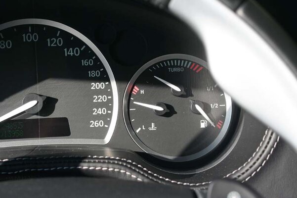

Muss euch mal etwas neues von meine Aero zeigen... und dannsagt man autos "leben" nicht. Ich war am vergangen dienstag mal wieder in meine werkstette weil meine temperatuer anzeige spinnte... nach eine kontrolle hieß es alles ok...motor temperatur bei 89,2°C, die wasser temperatur ist nicht die selbe(und dass weisst ja jeder) und es ist normal dass es schnell klettert weil der motor ser kompackt ist. :confused:
Ok, ich habe es als gut genommen, fahre wieder nach italien, keine andere zeichen, stelle das auto in die garage am mittwoch abend.

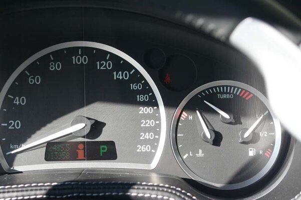

Am nachsten tag, steige ein , mache ein kurzen stop nach 1km (zeitung geholt), steige wieder ein und sihe da (foto1) ohne schlüssel :eek: kann doch nicht sein, stecke den schlüssel ein dreh auf on und ...(foto2). weiter geht es nicht...
Hat jemand eine idee. (instrument defeck, oder kabel kurzschluß...das ist was mir eingefallen ist)

Haengt sicher davon ab, WIE du den 1km zum Broetchenholen gefahren bist... Bei 60 im 1sten durchaus denkbar. ;-))))
Ne - nicht ernstgemeint. Keine Ahnung. Das sieht echt komisch aus... Evtl. irgendwie die "Nulllage" des Zeigers verstellt? Was meinen die Profis?

Am Montag werde ich ein paar telefonate hier in italien machen,und dann sehe ich weiter. Die nachste werkstätte ist in circa 100km, und da will ich mindesten sicher sein das die sich zeit für mich und mein Saab nehmen.
Mir war mal so was enliches pasiert bei meinen 205 (tankanzeige). Es klemmte nur der zeiger. Und m it ein bisschen schutteln und ruckel ging er wie neu. Nach ich ohne benzin stand. (habe mir damals schon gewundert wie weinig mein auto verbrauchte).:flute:
Aber jetzt mit der wassertemperauer, glaube ich das es nicht leicht zu nehmen ist. Auch wenn ich glaube das beim erhitzen sich auch der SID melden wird. (wen der messer funktioniert).
Mal schauen.

Aber mal zu die temperaturanzeige züruck wenn die nicht stimmt und der motor anfangt zu erhitzen (und mann merkt das nicht) glaube ich mann mußte ein weite weite strecke züruck laufen. :frown:

Hatte das gleiche Problem mit der Temp.Anzeige! Das ganze Display wurde ausgetauscht!Danach war es OK! Die Tankanzeige ist jedoch sehr eigenwillig, d.h. ich verlasse mich zusätzlich auf das SID!Scheint irgendwie unabhängig zu sein!
