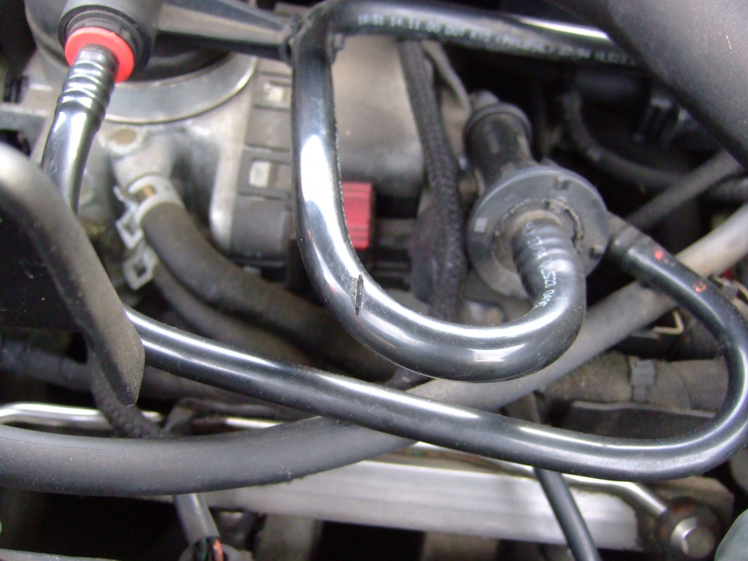

Hatte ähnliches Problem beim Wiederaufbau meines Weißen. Das Rückschlagventil der Kurbelgehäuseentlüftung war kaputt, lies in beide Richtungen durch. So hatte er ein Unterdruckproblem. Hab im Vorfeld ewig am Leerlaufventil und den Unterdruckschläuchen gesucht, dann war die Lösung so simpel. Ist ja schnell geprüft, ist ein Versuch wert.

@RainerW: Wo finde ich denn dieses Ventil? So genau habe ich mich in der Praxis mit meinem Motor noch nicht befasst bzw. befassen müssen. Und wie kann ich das Teil denn prüfen? Was für eine Funktion hat dieses Ventil?

Du siehst auf dem Ventildeckel einen Schlauchanschluss, nicht zu verfehlen, gibt nur einen. Der Schlauch führt quer über den Motor rüber zur Ansaugspinne. Ungefähr mittig in diesem Schlauch steckt ein Ventil, sieht ungefähr so aus wie der Luftfilter eines Mofas. In der Regel hat dieses Ventil auch einen Pfeil auf dem Gehäuse, das anzeigt, in welche Richtung es durchlässig ist. Dieses Ventil muss in Richtung der Ansaugspinnte Luft durchlassen, von der Ansaugspinne weg muss es dicht sein, da der Unterdruck, der in der Spinne entsteht, nicht verloren gehen soll. Einfach den Schlauch öffnen und reinpusten oder saugen, je nach dem.

Da ich praktischerweise neben einer Laterne geparkt habe, habe ich doch eben noch mal schnell nachgeschaut. Das Ventil (kleines weißes Teil mit Durchmesser kleiner als 2€-Münze?) scheint zu funktionieren, Luft lässt sich in Richtung Ansaugtrakt pusten und sperrt beim Saugen. Werde morgen mal bei warmem Motor schauen.
