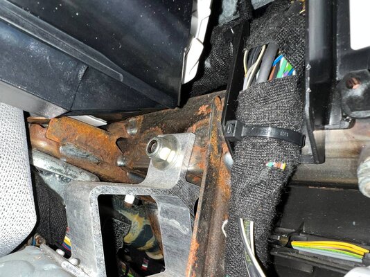

Danke Flemming,
hallo patapaya,
es ist der 5-5 von meinem Sohn, der Tief im Norden von Schweden lebt.
Hast Ihr eine Idee wie wir an den Kontaktblock / Zündanlassschalter kommen?
WIS vorhanden.... aber noch nichts gefunden.

Da hilft meist etwas Ballistol-Öl in des Schloss auch dauerhaft.
Das Zündschloss wird ausgebaut, mit Bremsenreiniger geflutet, Spiralfeder etwas auseinander gezogen, mit Waffenöl geschmirt und wieder rein....
Die MIU wird dann mal ausgebaut und die Anschlüsse kontroliert und gereinigt.
