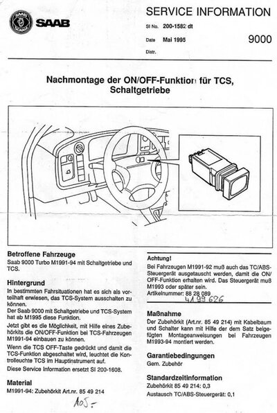

kann anscheinend über lange zeit problemlos laufen oder auch dauernd Troubles verursachen.....:confused:
bei mir derzeit leider noch immer Troubles bei meiner "Neuerwerbung" 9000 Bj.93/MY94 :redface:
wenn das TCS allerdings abschaltbar ist, wärs glaube ich auch wieder ok ! ( hab ich hier so herausgelesen)
danke nochmal für die Info zum TCS, ich hab mir auch die beiden Themen dazu durchgelesen.
Nochmal die Frage wie kann ich erkennen dass das Objekt der Begierde ein TCS hat? Oder geht dies nach Ausstattungslinie?
Danke nochmal.
Gruß Andreas
am einfachsten am Armaturenbrett beim einschalten der Zündung
oder am Aufkleber am Behälter für Brems- und Kupplungsflüssigkeit
@ klaus
hat es anscheinend sogar als Nachrüstsatz gegeben....

danke für die Info, hat ja ne Kontrolleuchte :stupido2:da hätt ich eigentlich selber drauf kommen können.
