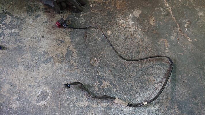

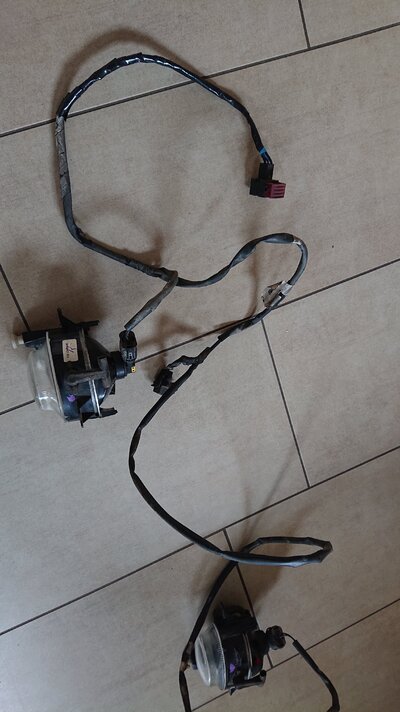

Hallo liebe Chrombrillenfahrer,
Bin dabei bei meinem 07er die Nebelscheinwerfer nachzurüsten.
Kann mir jemand sagen oder bestenfalls ein Bild schicken wo eure NSW am Strom angeschlossen sind mit dem originalen schwarz rotem Stecker (s. Auf Bild oben). Soll auf der rechten Seite sein, kann ich aber nicht entdecken. Oder muss dafür ein anderer Stecker ab?
Danke vorab für einen Tipp
Relais und Schalter sind drin, ich hoffe es fehlt nicht noch irgendeine Zuleitung..
Hi, danke. Die beiden Infos habe ich im Forum schon gelesen.
Zu 01, nein es liegt definitiv kein Kabel hinter den Blindkappen im Stoßfänger, daher hatte ich das zum Jahrgang passende besorgt.
Zu 02, die Anleitung ist nach meinem Verständnis für die Zusatzscheinwerfer, die man in Schweden gern auf die Stoßstange schraubt. Die fügen das Relais für Zubehör hinzu und nicht das für Nebel. Ferner schreiben sie die Kabel sollen aus dem Kühlergrill heraushängen.. Daher schließe ich die Anleitung ist für Zusatz, nicht für Nebelscheinwerfer.
