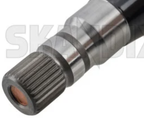

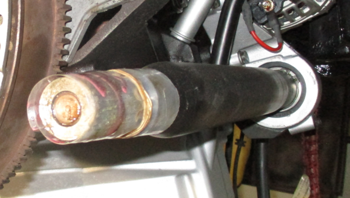

Im Original hab ich mir das noch nie so genau angesehen - was mich auf den Fotos in dem Zusammenhang mit der Beschreibung nachdenklich macht, ist die auf beiden erkennbare andere, bräunliche Färbung der Mitte der Stirnseite. Was, wenn die ganze Welle eigentlich komplett hohl und nur an der Stirnseite mit einer Art Messingdeckel o.ä. verschlossen ist, der sich u.U. lösen und so doch Öl durch die Welle laufen lassen könnte...?

Ja, am Ende der Welle ist tatsächlich eine Buchse aus Messing/Bronze/Kupfer eingepresst. Sieht man mit einer taschenlampe auch von Innen. Ob sowas undicht wird? Vom Gedanken her unwahrscheinlich. Aber eben nicht unmöglich.
Mach die Welle mal von innen sauber. Z.B. mit einer ordentlichen Ladung Bremsenreiniger. Wenn die richtig sauber und trocken ist, mach mal Mehl hinein. Wird das von hinten nass, wird es wohl der Stopfen sein.
