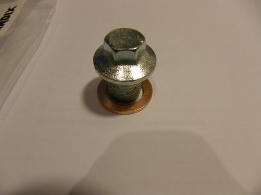

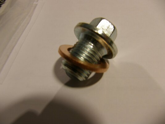

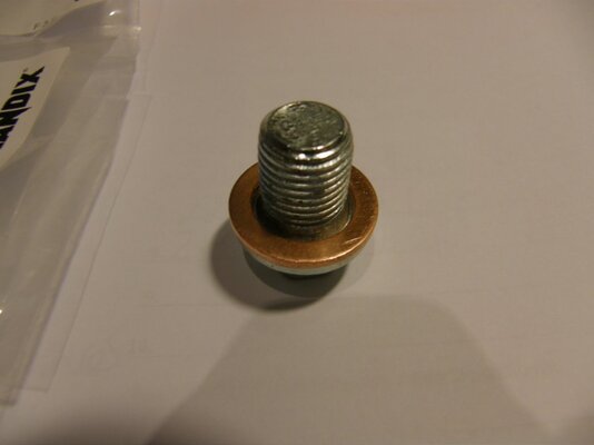

ich habe vor ca. 3000 KM auf Mobil1 0W40 umgeölt und wollte jetzt das Öl, weil es ja so reinigend wirken soll, vor dem Urlaub nochmal wechseln. Habe bei Skand.... Filter, Schraube und Dichtring bestellt.
Das hatte ich auch letztes Mal gemacht, dann aber doch einen anderen Dichtring verwendet, da mir der gelieferte zu groß erschien, reklamiert habe ich für 0,89€ nicht.
Jetzt schon wieder.... Der ist doch zu groß, oder nicht?
Die Dichtfläche sieht für mich ausreichend aus, ich meine mich zu erinnern, das auch bei mir das Kupfer immer über den Rand der Schraube hinwegguckte. Richtig eng anliegen darf der nicht wegen des Konus am Gewindeende in Richtung Schraubkopf. OK, er könnte im Durchmesser einen Millimeter kleiner sein, aber hauptsache dicht.
Ich denke das der passt..........
Ja der ist ok so, habe letzt beim freundlichen auch einen neuen Schraube und Dichtring mitgenommen und der sah genau so aus.
Gruß, Frank
OK, der darf innnen nicht am Kegel ringsum anliegen. Also Toleranz nach größer. Kannst ihn ja noch zentrieren beim festziehen wenn du magst.
Und mit 25 Nm festziehen.........
