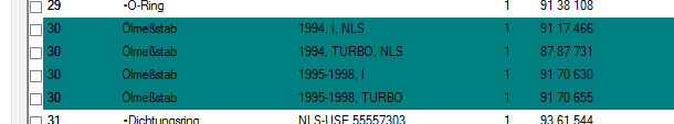

Na, dann grabe ich den hier mal aus: auf meinem steht: 91 70 630. Gelber Deckel. Steckt in einem B204i MY 1996. Ist der richtig?
Die Kisten haben ab '94 alle die gleiche Wanne. Zwar haben Sauger und TU naturgemäß andere Einfüllrohre, aber warum und worin unterscheiden sich die Dinger zw. 94 und ab 95? Wurde seitens SAAB der empfohlene Ölstand geändert?
