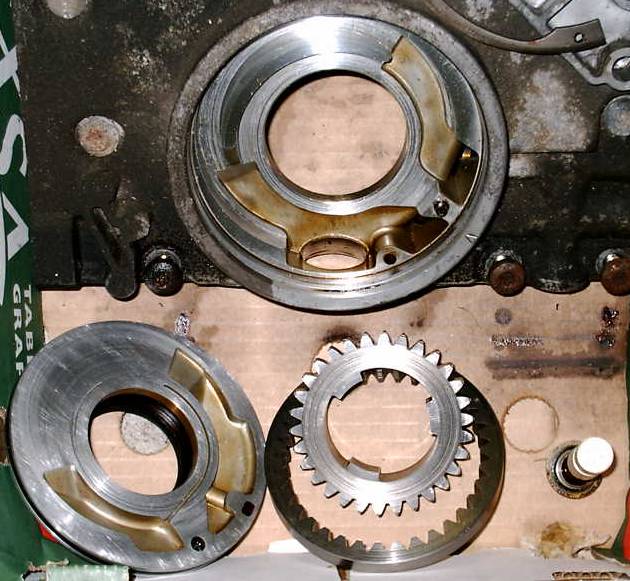

Soll ich lieber eine neue Ölpumpe kaufen oder die eingelaufene Pumpe mit riefen die beidseitig vorhanden sind an den Ölpumpenrädern und im Gehäuse vorhanden wieder verwenden.
Die tiefen Riefen passen ja zueinander. Bei einer neuen Ölpumpenrädern bleiben die Riefen im Gehäuse als öldurchschlupf vorhanden, was bei der Alten nicht geschehen kann.

Hi Matthias,
das kommt ganz darauf an, wie tief die Riefen sind - irgendwann ist das Ding halt tot. In meinem CS habe ich die Pumpe auch mit vorhandenen Riefen wieder eingesetzt, war aber auch nur ganz wenig riefig. Hast Du mal 'n paar Bilder?
Edit: jetzt sind welche da! Die würde ich wieder einsetzen und nach 100 tkm wieder kontrollieren.
Marcel
Die Riefen kann man auf dem Bild leider nicht gut genug erkennen.
Hast Du evtl. Im Ölpumpengehäuse Metallpartikel? (Die können sich schon mal da festsetzen (z.b. Zahnspitzen von Ritzeln), habe ich selber schon gesehen.)
Wenn die Nur Öberflächlich sind, kannst Du die Ölpumpe wieder so reinsetzen.
Es ist die Frage, ob die Riefen auf dem Zahnkranz in die des Gehäuses "reingreifen" (was ich betweifle). Dann würde die gebrauchte evtl. mehr Druck machen, als eine Neue.
Ich meine aber, dass die Riefen nicht ineinandergreifen. D.h. da wo eine "Vertiefung"im Zahnkranz ist, ist an der entspr. Stelle auch im Gehäuse eine Vertiefung und dann macht ein neuer Zahkranz definitiv mehr Druck...
Das, was ich auf den Bildern sehen kann, ist eigentlich noch brauchbar.
Der Simmering im Deckel ist noch drinne!!! Den auf jedenFall erneuern!!!
Ebenso den O-Ring vom Deckel...:lol:
Wenn hinter dem Simmering Schmand abgelagert sein sollte, stammt der allerdings von der Ölpumpe. Bei 200.000km aber total normal....
Wenn Du "nur" den Kettentrieb erneuerst, würde ich die Pumpe wieder einbauen.
Wenn Du allerdings den Motor komplett überholst, würde ich die paar Euro für ´ne neue Pumpe auch dran schmeissen. Dann bist Du auf jeden Fall auf der sicheren Seite.
