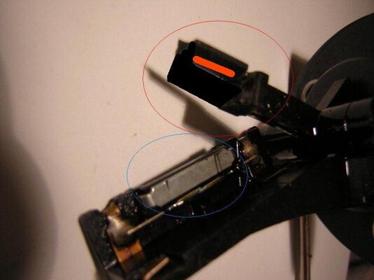

Mein Ölstandgeber war undicht, also hab ich ihn ausgebaut.
Jetzt wo ich ihn vor mir liegen habe, scheint mir, da wär was abgebrochen.
Habe in der Reparaturanleitung nachgeschaut, aber da ist kein entsprechendes Bild vorhanden. Daher die Frage, hat Jemand mal ein Bild? ggf ne Explosionszeichnung?
Habe mal ein Foto gemacht. In dem roten Kreis ist etwas abgebrochen, dass wohl Kontakt zum blauen Kreis herstellen soll.
Gruß Max
Ist kaputt!
Die Halterung besteht aus einer Kunststoffaufnahme, in der ein Magnetstab drin ist.
Der Rest wird jetzt in der Ölwanne liegen....
Das der Kram und speziell der Magnet jetzt in der Ölwanne rumschwimmen ist natürlich eher suboptimal.
Kann das bei der Demontage zerstört worden sein? bzw ist dieser Magnetstab in der Aufnahme herausragend oder auf einer Ebene mit dem Schalter?
Gibt es was besonderes zu beachten bei der Ölwannen-Demontage?
Du mußt die Ölwanne nicht abbauen.
Der Magnet bleibt unten. Der Plastikrest ist zu vernachlässigen....
Neuen Sensor rein und gut is....

Im Prinzip ist der Halter im roten Kreis ein Rahmen (es fehlt der gegenüberliegende Teil und das Endteil. In diesem ist dann der Stabmagnet drin=)
Siehe meine Skizze. Magnet rot....

Wenn ich es also richtig verstehe, stellt der Magnet, sobald der Ölstand zu niedrig ist, einen Kontakt her und das Lämpchen geht an !?!

Die Sensoren sind alle gleich. Die späteren B204 und B234 haben die übrigens nicht immer...
Beim Ausbau Vorsicht walten lassen, da die Dinger rel. feste sitzen und ruckartig rauskommen. Dabei kann man den Schwimmer abbrechen, der dann auch in der Ölwanne rumschwimmt...(gut beim Schlachtwagen egal, aber hilft Dir dann auch nicht weiter.....einkaputter Schwimmer..
