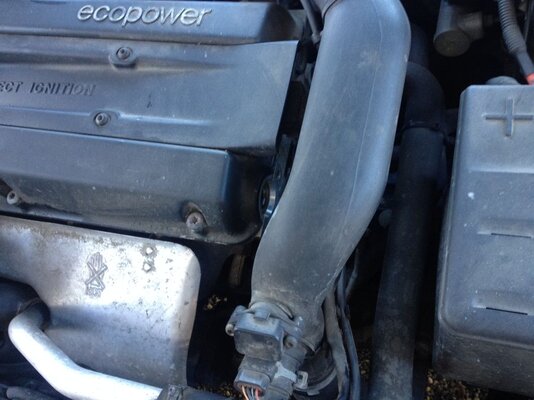

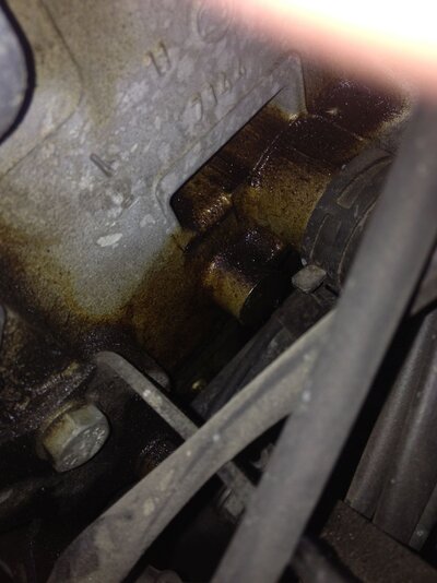

Der blaue Dunst/Schmorgeruch beim Starten ist inzwischen auch später noch zu bemerken und mir scheint ich brauche auf einmal noch mehr Öl. Heute habe ich rechts seitlich am Motorblock ziemlich deutlich Ölaustrittsspuren gefunden (siehe Bilder, rechts seitlich am Motor). Bild Mitte: An der einen Stelle in der Vertiefung habe ich das Öl abgewischt, nach einer halben Stunde sammelt sich dort schon wieder Öl. Bild rechts: unten rechts sieht es auch ölig aus.

Das seitlich austretende öl kommt von der ventildeckeldichtung innen, also wo die zündkerzen sind! Keine Große Sache, so lange es nicht runtertropft! Blauer rauch?? Deutet auf einen defekten turbolader, er verbrennt öl!
blauer dunst aus dem auspuff? turbo oder zkd.
ausm motorraum? da tropfts aufn krümmer/kat etc..
ventildeckeldichtung ist dicht?

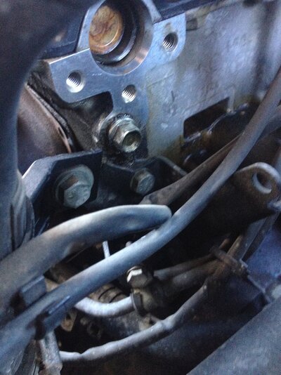

Hallo uboti,
wenn mich nicht alles täuscht fehlt hier die Vakuumpumpe??? Wo ist die denn geblieben?
Ohne diese ist das Auto nicht betriebssicher.

PG2: Vakuumpumpe...? Ich dachte schon für was die drei Gewinde da sind um die die silberne Öffnung. Wird die da festgeschraubt? Falls ja, ist mir schleierhaft wie die weggekommen ist?!
Ebenfalls ein gutes Neues!
nochmals zur Vakuumpumpe... fehlt die Wirklich. Ich habe einen 2.3t Benzinmotor. Kann das sein, dass die jemand beim letzten Service herausschraubt?
Vakuumpumpe haben nur die Dieselmotoren...
nee, meine hat auch keine.Nur die mit Automatik haben eine Vakuumpumpe. Ich weis aber nicht ob deine Automatik hat.
Nein, habe keine Automatik. Somit fehlt dann wohl doch nichts.

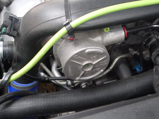

Die Fotos von uboti erwecken jedenfalls den Anschein, das an der Stelle etwas fehlt. Ist ja zwischenzeitlich geklärt.
Grüsse
PG2

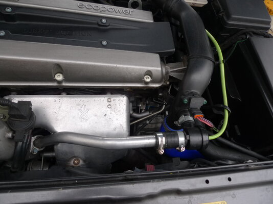

wer hat denn da so einen schönen silikonschlauch? gibt es da noch andere veränderungen?
Anhang anzeigen 104337 Anhang anzeigen 104338
Grüsse
PG2
Diese vakuumpumpe ist bei den neueren modellen, denke ab der chrombrille! Es gibt aber noch ältere versionen der vakuumpumpe,welche vor dem.bateriekasten sitzt. Diese wurden bis MY01 beim Automatik.verbaut!
Und hört bitte auf den Threadersteller mit der blödsinnigen Vakuumpumpe zu verunsichern. Die gibt es nur bei Automatikfahrzeugen und die sitzt, egal welches Baujahr immmer an der gleichen Stelle beim 9-5.
mmmh klare korrekte Ansagen :top::five:

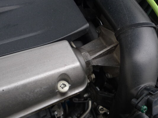

Warum nicht? Habe den Deckel bei mir auch montiert und seitdem ist Ruhe. Vorraussetzung ist natürlich dass die VDD ansonsten dicht ist.
Weil sein Hauptproblem von der VDD ausgeht, wie SP44 schon #2 festgestellt hat. Natürlich kann er den Deckel mit machen. Oder eben den Deckel rundum dünn mit Dichtmasse abschmieren. Kostet nix (vorausgesetzt man hat was passendes da), dauert 10 Sekunden und hält bei mir seit 100tkm dicht...
warum sollte die innere VDD bei den Zündkerzen undicht sein, wenn das Öl am Nockenwellendeckel rausläuft (so sieht es zumindest auf dem Bild für mich aus)...
Ich habe jedenfalls einfach einen "zweiten" Deckel reingekloppt und gut :-)
