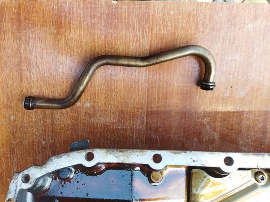

Heute kam die Ölwanne runter, das war vielleicht ein Kampf, dazu schreibe ich später mal mehr.
Nachdem die Wanne ab war, habe ich mal dieses Rohr rausgenommen, was relativ leicht ging.
Ich nehme mal an, dass da kein Druck auf dem Rohr ist, dafür war mir das zu locker. Sollte man die beiden Dichtungen tauschen, und sind das Spezialdichtungen oder reicht da ein handelsüblicher NBR O-Ring.
Wer kann mir da einen Tipp geben? Und wenn die Wanne schon weg ist, gibt es da noch eine Stelle innerhalb der Ölwanne, die man dann unbedingt ersetzen sollte?
Dazu wurde hier im Forum schon viel geschrieben. Ggf. findest du da was über die Suche.
Kurzform:
Die O-Ringe solltest du tauschen. Was das genau für welche sind? Darum habe ich mich bisher nicht gekümmert da es die Dinger für kleines Geld bei Skandix und Co gibt.
PS
Und beim Zusammenbau daran denken, die Öffnung des Ölkanals mit Dichtmittel zu umrunden.
Auch dazu gab es schon reichlich Beiträge, ggf. auch bei den GM-Modellen.
Danke euch für die Tipps und Links schon mal vorab. Wird alles mit noch ein paar Extras am WE bestellt.

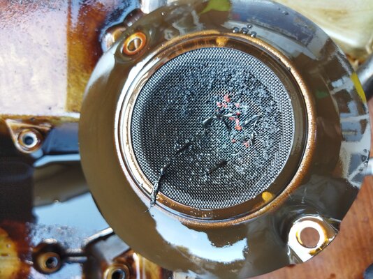

Ich habe zum Ausbau der Ölwänne sehr viele Beiträge gelesen und dachte, dass ich hier bestens vorbereitet war, und das Thema in ein paar Stunden erledigt ist. Aber denkste, ich habe gestern den gesamten Nachmittag und heute den Vormittag gebraucht, bis das Drecksding endlich draußen war. Aber dazu schreibe ich dann am WE mehr, auch mit einigen Bildern, wenn ich etwas Zeit dazu habe.
War aber dann froh, dass ich die Wanne auch mal abgebaut habe, auch wenn das Sieb relativ gut aussah. Zumindest nach meiner Meinung.
Aber muss das dann wieder speziell gereinigt werden?

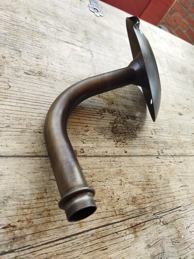

Kann es sein, dass es beim Saugrohr mal unterschiedliche Versionen gab? Bei mir fehlt die Wulst am Rohrende. Allerdings habe ich da einen relativ scharfen Grad am Rohranfang der gut dazu geeignet ist, den Dichtring zu beschädigen, wenn man das Rohr nicht vorsichtig genug einsetzt. Ich warte mal ab bis die Dichtung kommt, werde aber vermutlich den Grad mit einer passenden Feile entfernen.

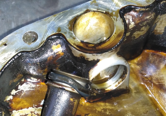

Kann es sein, dass es beim Saugrohr mal unterschiedliche Versionen gab?...
Mein Bild ist vom B205. Der zusätzliche Kragen am Rohrende spielt für das gezeigte Malheur aber keine Rolle. Das Rohr wird mit Dichtring etwas verkantet eingeschoben, dabei darf sich der Ring nicht über die Wulst rollen.

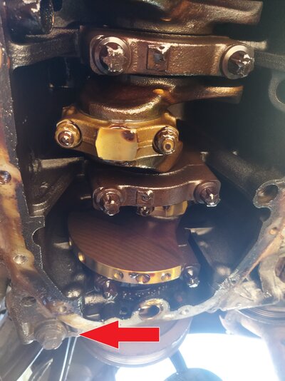

Die Schraube auf dem Bild mit dem roten Pfeil müsste doch die Schraube vom Öldruckregelventil sein? Und könnte mir noch jemand das Anzugsdrehmoment von der Schraube nennen?
Im WHB habe ich dazu kein Drehmoment gefunden. Muss ja nix halten, nur dicht sein und nicht abfallen. Ein neuer Dichtring sollte dort hin.
