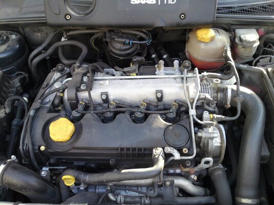

Also nochmal von vorn.
Halte mich für völlig blöd, das ist mir ja auch schon fast peinlich aber wo finde ich hier den Ölfilter?
Der müsste unten am Motor sitzen,da muss die untere Motorabdeckung raus,dann sollte man den Ölfilterbehälter erkennen können,zu öffnen mit schon beschriebenem Steckschlüsselaufsatz........wobei leider nicht beschrieben steht welche SW der hat.................
Du scheinst dann ein Modell MY05 zu haben.............da hilft ein Blick in die VIN Deines Autos...............
Gruß,Thomas
Danke "bigintelligence" für die präzise Beschreibung, das war genau der Tipp den ich gbraucht habe.;-)
Danke dir Thomas, werd mir das nochmal ansehen, hab ihn vorhin nicht gefunden.
mfg...

Ist ja erstmal kein Problem,hab anhand Deiner Angaben erst bei MY04 geguckt,da sollte der Filter oben unter der Motorabdeckung sein,aber als ich dann bei MY05 geschaut habe,sah das schon etwas anders aus,niemand hier ist allwissend,aber es wird sich stets bemüht,Hilfestellung zu geben.........lass uns wissen ob Du fündig geworden bist.........
