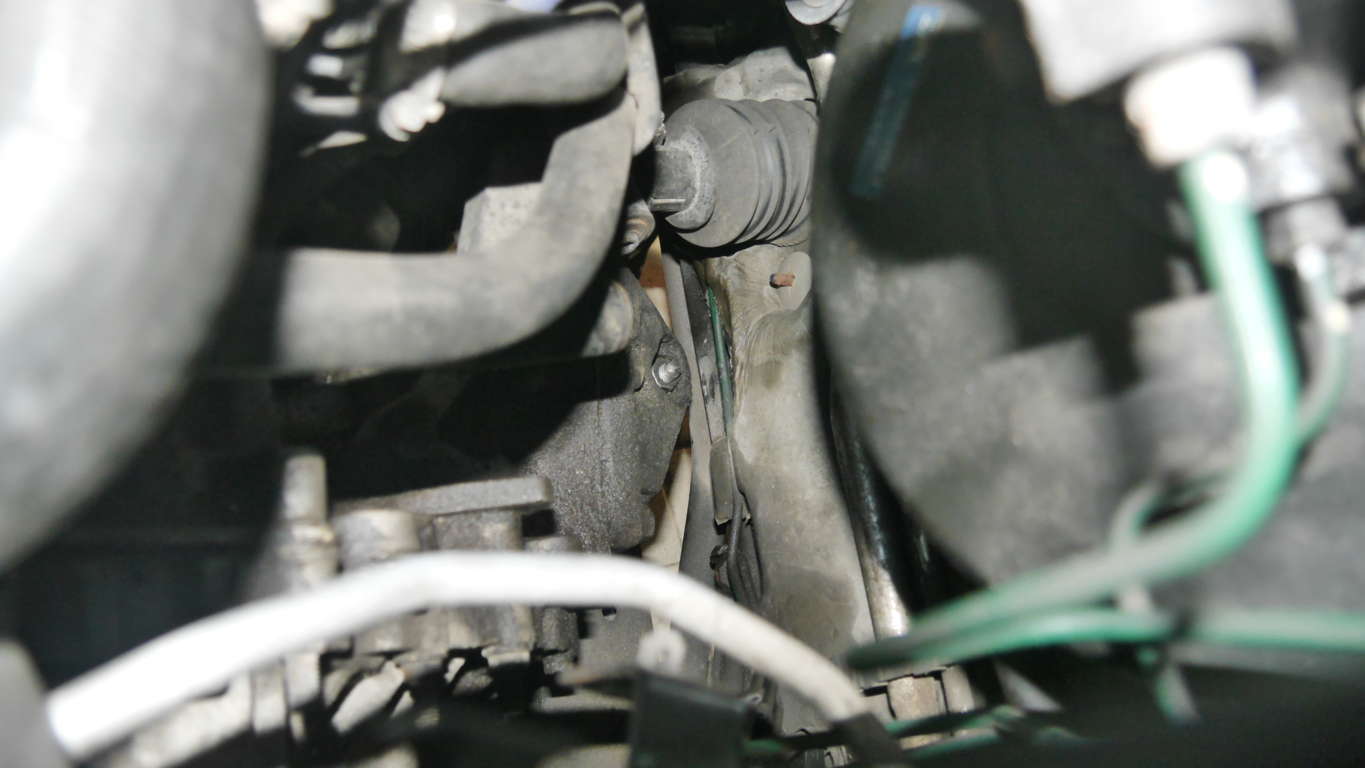

Gestern als ich den Wagen gestartet habe um in ca. 200m auf die Bühne zu fahren ist mir dann an der Bühne aufgefallen das der Saab etwas Öl verliert, ich habe dann auf der Bühne es soweit eingrenzen können das es wohl mit dem Turbo an sich bzw. Ladeluftkühler oder deren Schläuche zusammen hängt.
Bei laufenden Motor Tropft immer etwas Öl am Ladekühler runter ich denke ich werde wohl vorne alles abbauen müßen um es genau zu lokalisieren.
Habt Ihr Tipps oder Ratschläge was es sein könnte ?
habe gestern schon so ziemlich alles gehört von ..."Das ist der Turbolader" bis ..."ach das ist nur der Dichtring der Welle..." oder "Ein bißchen Öl im Ladeluftkühler ist normal..." asdf

900er..? falsches forum..:tongue:
und hat nicht gequalmt...:confused:?
.......erneut schauen und berichten.......
...ölkühler..?
P.S. Ich schlachte demnächst einen 94er Coupe Turbo wer was braucht kann sich gerne Melden.
....na dann wenn es das gleiche model ist auf jedenfall den ölkühler behalten.
Saab 900 II BJ. 97 :tongue:
Nein qualmt überhaupt nicht habe ich später nochmals angelassen kein qualm.
Eben wenn ich das genauer Untersucht habe geben ich Bericht.
...ölkühler..?
Hat der 900 II BJ. 97 überhaupt einen Ölkühler ?
Konnte keinen Ölkühler ausfindig machen, oder er ist so gut versteckt das man ihn nicht sieht.
die drei sitzen alle in der Schnautze hintereinander (Öl, Wasser, Klima).
Sicher, dass es kein Servoöl ist? Da ist ja auch nur bei laufendem Motor Druck drauf. Und undichte Servoleitungen sind nun nicht so selten. Einen ölgefüllten LLK kenne ich, ölleckend eher nicht. Solange man ihn nicht ausbaut.
