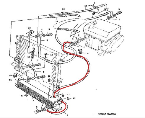

ich bin etwas verzweifelt auf der Suche nach einem Öldruckschlauch für meinen 96er Saab 9000.
Es ist der Schlauch zwischen Automatikgetriebe und dem separatem Ölkühler. Und zwar der kürzere Schlauch von beiden, also der, der vorn aus dem Getriebe rausgeht und unten in den Kleinen Ölkühler reingeht. Der Schlauch wurde 95-98 verbaut. Im Anhang habe ich den Schlauch rot markiert.
Die Saab-Teilenummer ist: 4357604.
Habe schon alle gängigen Internet-Teilehändler sowie Ebay (auch UK) abgeklappert - ohne Erfolg.
Hat jemand von euch eventuell noch so einen Schlauch?
Oder kennt ihr die Spezifikationen damit ich den nachbauen lassen kann ohne meinen vorher auszubauen:
Welches Gewinde und welche Größe haben die Hohlschrauben?
Welche Größe haben die Ringösen?
Wie lang ist der Schlauch?
Wie viel Druck muss der aushalten können?
Bin dankbar für jede Hilfe!
Gruß Sandro

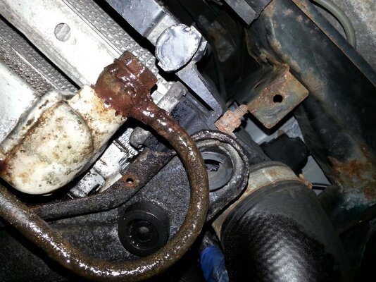

Habe am Freitag meinen 9k von unten untersucht, da immer etwas Öl unterm Auto war. Und siehe da: Der hier von Sandro (rodnas) diskutierte Schlauch ist bei meinem Schätzchen undicht.
Ich bin mir allerdings nicht sicher, ob es wirklich der Schlauch oder der Anschluss an den Kühler ist. Habe ne ganze Menge Rost vom Metallrohr abgekratzt. Habe das Teil mal sauber gemacht und einen Tag gewartet. Danach sah es so aus wie im Anhang.
Habe meinen Saab-Händler angerufen und er kann den Schlauch besorgen - für 183 €. :eek:
Ich kann und möchte momentan nicht so viel in das Auto investieren, deshalb hatte ich gehofft, dass ihr Tipps bezüglich günstigerer Alternativen habt? Standardschläuche, reparieren, Nachbau etc.?
Ich habe sogar schon gelesen, dass Leute den Kühler ausgebaut und beide Schläuche verbunden haben. Das soll wohl funktionieren, wenn man nicht unbedingt einen Wohnwagen durchs Gebirge zieht.
So, habe den Schlauch heute ausgebaut und mit Druck beaufschlagt.
Die Gummi-Metall-Verbindung ist dicht. Allerdings ist das gebogene Metallrohr durchgerostet und wie durch ein feines Sieb sprühte der Ölnebel.
Werde morgen zum hiesigen Hansa-Flex-Händler fahren und mal fragen, was die mir anbieten können.
Ich werde berichten für alle, die in der selben Misere stecken. :hello:
