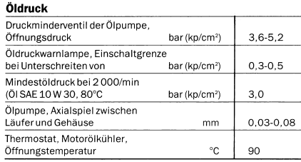

Meine anderen B2x2 erfüllen eigentlich alle die im WHB genannten 2,7 bar bei 2TU/min und 80°C Öltemperatur. Bei den B2x4 sind es (immer und bei allen meinen bisherigen und aktuellen Motoren) eher nur 2,0 bar. Aber egal, ist nicht das Thema.

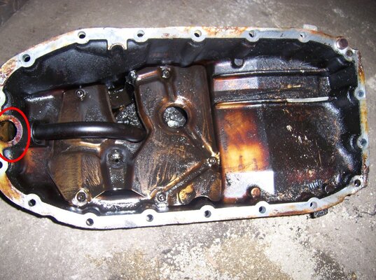

Der max. Druck bei kaltem Öl und höreren Drehzahlen ist bei beiden ok. Die Siebe sind sauber.
Der B212 ist erst vor ein paar Jahren (ja, natürlich mit dem passenden Ansaugsieb) auf die BorgWarner gewandert, und hatte das Problem von Anfang an. Er stammte aus einem US 4dr und seine vorherige Historie kenne ich nicht.
Der B204 hatte ein recht zugesetztes Sieb, wobei eine Reinigung hier auch nichts nenenswert änderte.
