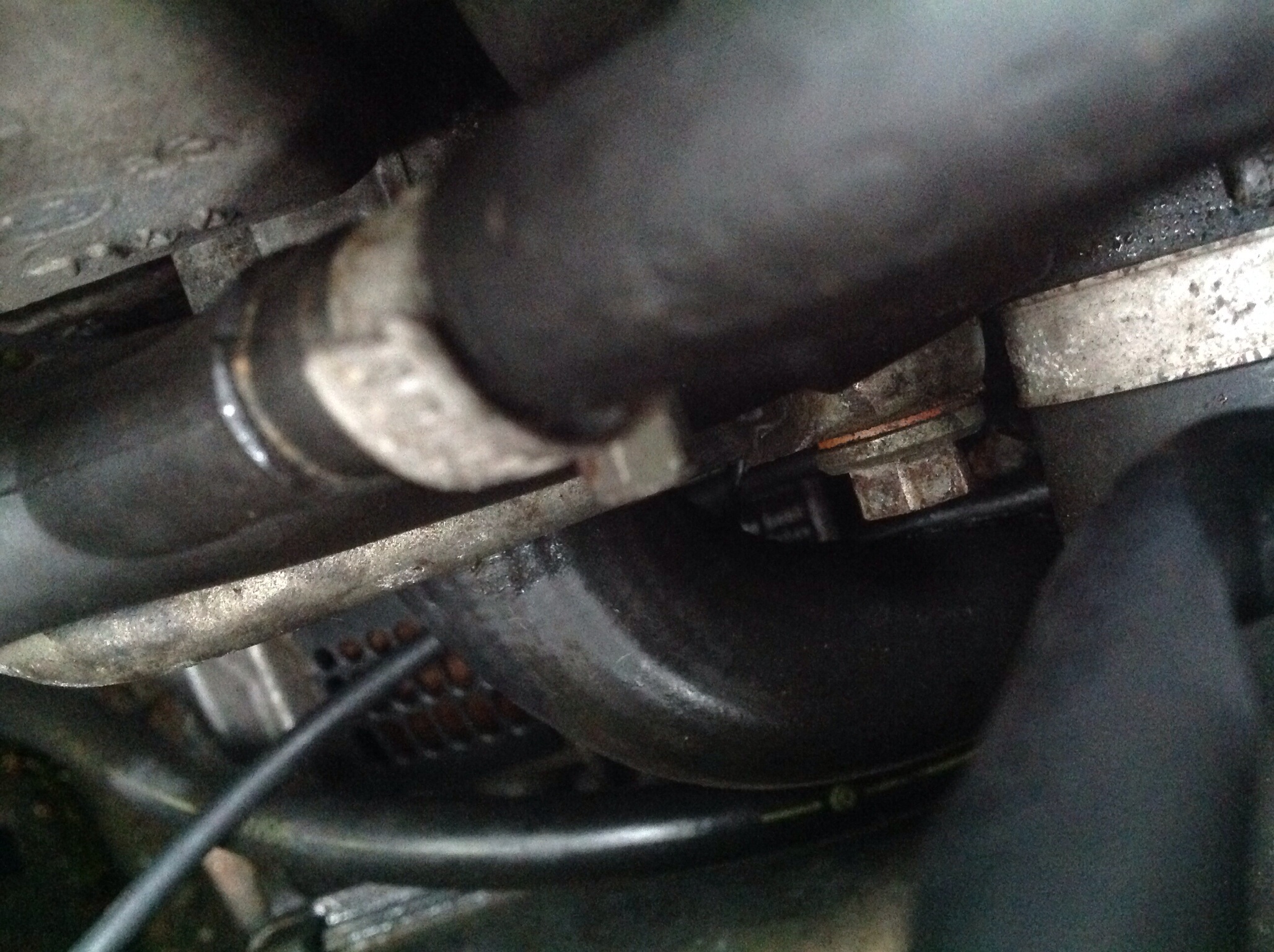

Die Leitungen müssten passen - kannst Du ein Foto machen von der Verschraubung am Ölkühler?
