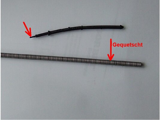

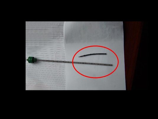

Ich weiß ja nicht, wo der sonst immer bricht.
Aber an der Stelle (wo die roten Pfeile sind) ist der Plastikeinsatz in der Eisenspirale eingequetscht.
Die Plastik ist da verjüngt und sehr dünn. Wäre nicht verwunderlich, wenn es da bricht.
Wenn der neue Stab wirklich nur 6 € kostet, könnte man beim alten das Plastikende abmachen und den neuen nur für Meßzwecke benutzen.
Meine sind übrigens immer ganz gewesen (ältere Versionen hatten einen hellen Plastikeinsatz....)
