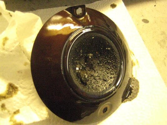

Hat von euch jemand einen heißen Tipp, wo man das grobmaschige Ölsieb für den 9k herbekommt?
Ich schätze, meiner hat genau dieses Problem, da der kalte, im Leerlauf laufende Motor doch sehr stark nagelt.
Ich kann wahrscheinlich auf Verdacht schon neue Kurbelwellenlagerschalen kaufen, oder?
LG, Timmey

Also in meinem sollte ja das feinmaschige drinnen sein, das grobmaschige ist ja wohl ausgeschlossen von dem Problem. Der Kluge Gedanke war dann: Wenn ich das eh alles auseinanderbauen, dann kann doch gleich die gesündere Lösung rein...
Er klackert. Wie kaputte Hydros klingen weiß ich, das was mein 9k macht ist schon ne härtere Nummer. Ab 3000 u/min(kalt) bzw. 1300 u/min (warm) ists weg, deshalb könnte man Glück haben und der dann hoffentlich höhere Öldruck eliminiert das Geräusch, aber ich denke, da wird schon die ein oder andere Lagerschale ein Ding weg haben... Wäre zwar neu für mich, aber KW- und Pleuellager wechseln geht auch mit eingebautem Motor, oder?

Versteh mich nicht falsch, ich möchte nicht klugscheissen, aber evtl. wäre es vernünftiger die Ursache zu bekämpfen und nicht nur das Symptom. Die Schäden kommen wohl eher weniger von einem zu kleinmaschigen Sieb.
Das ein grobmaschiges Sieb nicht das Gelbe vom Ei ist, hat Onkel Kopp hier schon mal ausgeführt.

wenn du das Sieb gröber wählst hast du den ganzen schmoder in der ölpumpe bzw in dem druckkolben ! bringt also garnichts! beste idee Wanne ab alles saubermachen und alle 10tkm ölwechsel ! nimm auch mal den ölfilter Flansch ab und mach den mal sauber da setzt sich auch viel schmoder ab !

Werd ich wohl tun... Schmodder hin, schmodder her, irgendwo kommt der ja wohl her. Ich gehe jetzt einfach mal davo. aus, dass alle 10.000 km das öl gewechselt wurde bei einem Auto mit der Wartungshistorie wie meiner... Also irgendwo kommt der Dreck ja her ( habe übrigens schon den 2. ÖW seit 14.000 km hinter mich gebracht)
