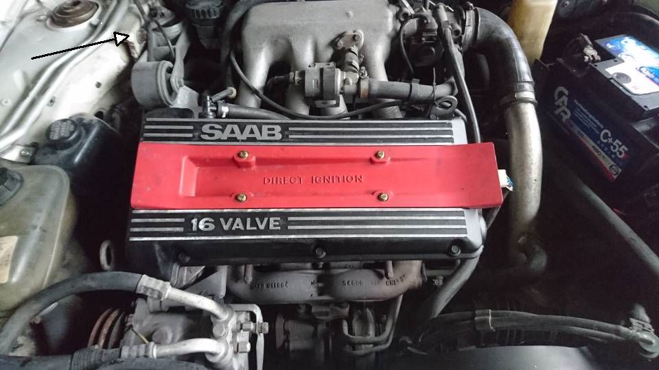

Letzter Stand der KGH Entlüftung.
Alle Rückschlag Ventile ok
