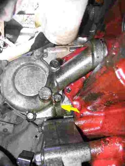

leider nimmt der Ölverlust inzwischen größere Außmaße an. Nach Motorreinigung konnte oberflächlich die Austrittsstelle identifiziert werden. (vgl. Bild - gelber Pfeil). Verbal würde ich es so beschreiben: am Flantsch der Wasserpumpe. Ölverluststopp brachte ca 2 Monate Ruhe, dann war es schlimmer als zuvor. Auch dickeres Öl (20 W 50) brachte keine Besserung. Was kann die Urache sein? (Simmeringe steuerseitig) und was erneuert man bei der Aktion (die ich in einer Werkstatt machen lassen will) gleich mit (Steuerriemen, Wasserpumpe ???. Bei einem km-Stand von fast 350.000 muß ich auch langsam überlegen, was ich noch investiere.

Interessante Pespektive. Verstehen kann ich ja nicht, wieso aus einer Befestigungsschraube der Wasserpumpe Öl herauslaufe soll.
Es ist nicht die Schraube sondern die Schnittstelle (Flansch). Ich vermute ja auch, das das Problem irgendwo hintendran liegt, habe dort aber noch nie aufgemacht und keine Ahnung was mich erwartet.
Dieter
Ach so. Dann ist der Steuerdeckel undicht. Das ist ein gewisser Aufwand. Der Kopf sollte runter, der Deckel zum Kettentrieb muß ab und vorher alles davor wegbauen. Dann kann man gleich die Ketten, die Wasserpumpe, den Poly-V-Riemen inkl.Spanner und natürlich den erwähnten Simmerring (der wohl nicht das Problem ist) erneuern. Kost schon Geld. Was ist das für ein Auto (genaue Motorbezeichnung, Ausstattung, Zustand)?
