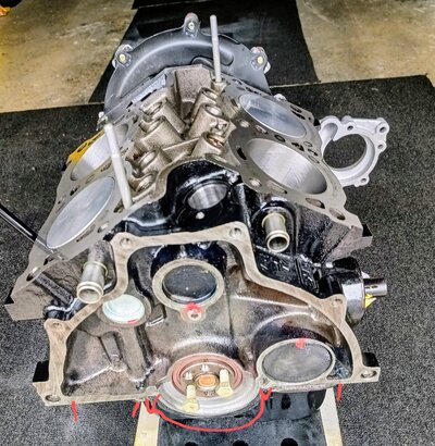

Das wird dann aber nur so "mitteldicht" Halte ich für eine Methode die als Pfusch zu bezeichnen ist. Und die bogenförmige Dichtung um die Kurbelwelle hinten sowie die beiden kleinen Gummi Keile und Schrauben mit extra Dichtscheiben da einzusetzen halte ich für schlicht unmöglich.

Ich habe das in meinen frühesten Schraubertagen auch mal kurz probiert und mich dann nach einiger verschwendeter Zeit und reichlich Ärger dazu entschieden, den Motor auszubauen.
Der V4 ist doch so einach und schnell aus- und einzubauen - warum soll man sich da mit so einem Herumgewürge quälen?
Ich würde es nicht empfehlen und immer zum Motorausbau raten.
