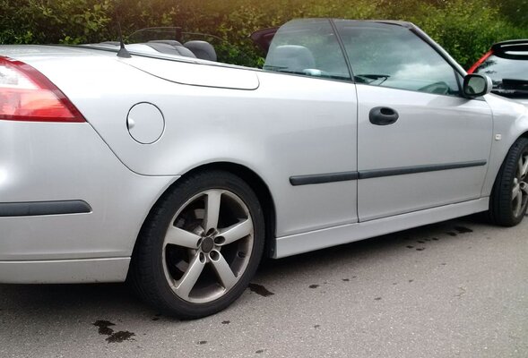

Mein outing als 9-3 Nixwisser: sind org. SAAB Felgen? Das Fzg steht 500 km von mir und kann nicht nachsehen kann, was auf dem Rundaluminium steht. Zweite Frage: wo findet sich eine Übersicht mit den org. Felgen zum 9-3er? Ich suche nach weniger sportlichen Alternativen zum aktuellen Radsatz. Besten Dank für Tipps und Hinweise, Gruß aus dem Ländle.

@tobiii : Die Felgen Deines Bildes sind Original-Felgen, ALU45, auch Vector-Felgen genannt……7x17 ET41……
