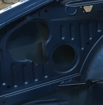

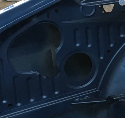

Unser 5-Türer ist gerade nicht greifbar, hier ein Schnappschuss von der Montage, den "Ausschnitt" :rolleyes: hatte einer der Vorbesitzer gemacht, aber immerhin passt damit die Antenne.

Dachte bisher immer, 3dr und 5dr nehmen sich hinter der Rückbank nichts.
jeder andere würde wohl auf den ersten Blick zu dem Schluss kommen, daß das der Bereich ist in dem sich 3- und 5-Türer am meisten unterscheiden.....
Ok, falsch formuliert:
Dachte bisher immer, 3dr und 5dr nehmen sich unterhalb der Fensterlinie hinter der Rückbank nichts. Das "Klofenster" in der C-Säule hatte ich damit natürlich nicht gemeint.
Im EPC ist die Seite nicht zu sehen, und bei der Antenne sind wie gesagt keine Unterschiede vermerkt. Aber nachdem man die Stelle auf dem Bild von Klaus erstmalig von innen und ohne Verkleidung gesehen hat, ist der Unterschied ohne jede Frage sicherlich klar erkennbar.
Aber wie ist das denn dann werksseitig vorgesehen gewesen gewesen?
Die eAntenne ist ja mit identischem (und im EPC meiner Erinnerung nach falsch dargestellten) Halter für 3dr und 5dr gelistet. Die werksseitige Lösung dürfte dort doch bitte nicht "Blechschere" geheißen haben.
Ganz einfach; die 5-Türer wurden mit feststehender Stabantenne ausgeliefert.
