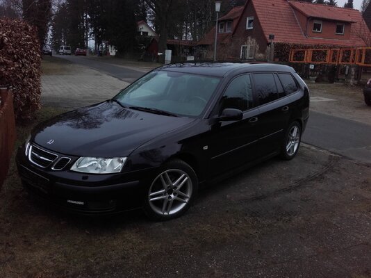

Ach, falls es von Bedeutung ist.... Ich habe den Kombi mit 13 Lautsprechern und CD-Spieler in der Mittelkonsole. Wechsel nicht vorhanden. Die HU hat eine Phone-Taste. Aber ich habe noch keine Möglichkeit gefunden mein Telefon zu verbinden.
Und hier noch ein schnelles Bild. Gehört ja so zum guten Ton
