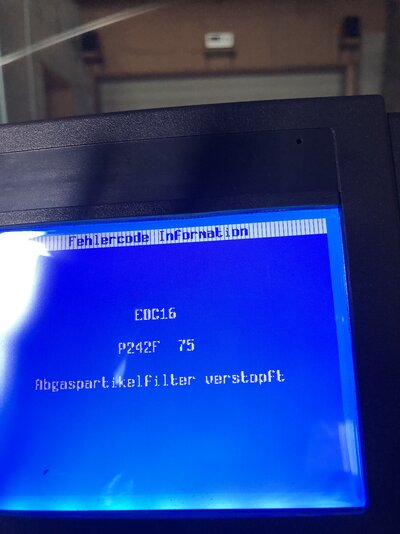

Hallo liebe Saabgemeinde, mein 9-3 TID, Bauj. 2007, 333000 Km geht nach 10 Minuten fahren immer in den Modus "Reduzierte Leistung". Fehlerauslesen
ergibt: Partikelfilter verstopft. Wenn ich versuche mit Tech II den Filter freizubrennen komme ich immer nur bis zu der Aufforderung den Motor zu starten um
dann den Prozess in gang zu bringen. Starte ich den Wagen dann, startet das Tech neu, aber es passiert nichts. Was mache ich falsch?Saab Partikel zu.JPGIMG_1055.JPGSaab Partikel zu.JPGIMG_1055.JPG

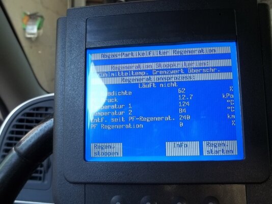

Ja, habe eine vollgeladene Batterie drangehängt und siehe da es läuft. Aber die Regeneration läßt sich auch jetzt nicht starten.
Siehe Fehlermeldung auf dem Bild.

Nach mehreren Versuchen startet jetzt die Regeneration, bricht aber immer nach ca. 20 Sec ab. Leiber kein Erfolg.
Nach 330.000km kann so ein DPF auch mal hinüber bzw. verstopft mit Restasche sein.
Ausbauen, aufarbeiten lassen oder neuen kaufen.
