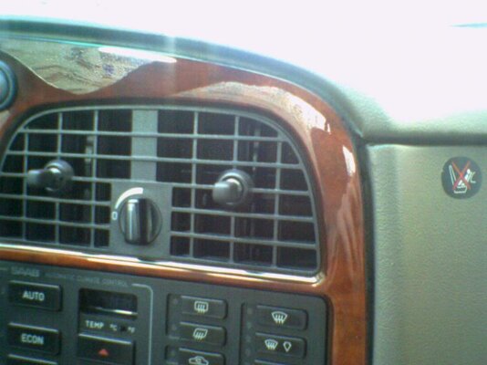

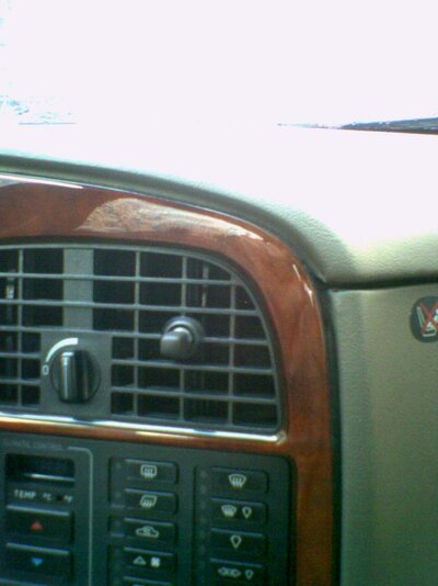

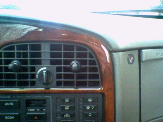

Sicher haben die Meisten von Euch dasselbe Phänomen in ihrem 9000er:
Die rechte obere Ecke der Armaturentafel (in meinem Falle Holz) hat einen ziemlich großen Spalt zum Armaturenbrettdeckel bzw. zur Verkleidung in Richtung Airbag/Handschuhfach. Scheint sich im Laufe der Jahre verzogen zu haben, und sieht natürlich nicht so richtig schön aus (siehe Bilder). Überall sonst liegt es schön an.
Hat schon jemand mal rausgefunden was genau da verzogen ist und wie man das wieder schön anlegt? Hatte den Deckel auch schon zwei mal ab um es zu richten, leider mit wenig Erfolg.

Hab keine Loesung - bloss genau dasselbe Problem.

Hmm also wenn ich bei meinem die eine Schraube nicht drinnen hab, sieht es auch so aus - ich drück beim Zusammenbauen immer den Deckel an der Ecke ganz nach unten, und schraub die Schraube fest, und wenn ich loslasse paßt das Spaltmaß wieder...
ich drück beim Zusammenbauen immer den Deckel an der Ecke ganz nach unten, und schraub die Schraube fest...
Hmm, hab ich eigentlich probiert. Auf den Fotos ist ja auch noch das Spaltmaß an der rechten Seite zum Airbag hin zu groß...

Nehmt eine regelbare (!!!) Heißluftpistole oder einen starken Haarfön und biegt die Teile, wenn sie das nächste Mal ausgebaut sind etwas bei.
Heißluft NUR (!!!) von der Rückseite einwirken lassen. Temperatur so, daß man gerade eben noch schmerzfrei die Hand davorhalten kann.
Im Extremfall das passend verformte Teil auf der Rückseite mit einem 2K-Epoxid bepinseln und über Kreuz kleine Stücke Glasfasergewebe einlaminieren.
Darauf achten, daß diese Verstärkung nicht an Passungskanten zu benachbarten Bauteilen zu liegen kommt. Zweck der Übung ist, zu vermeiden, daß sich das betroffene Teil im nächsten Sommer bei starker Sonneneinstrahlung erneut verformt.
Und bitte absolut spannungsfrei montieren, sonst wird das *nie* was.
