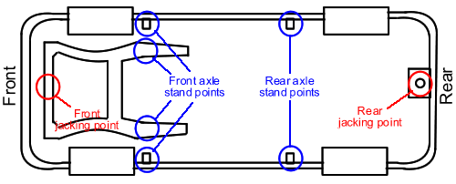

nach dem ich mir als 18 Jähriger mal beim Anheben meines E Kadetts die Ölwanne gekillt habe, bin ich immer etwas "besorgt", wenn ich einen Wagenheber unter dem Auto ansetzten möchte. Kurzum, mein Original Saab WH ist verbogen und nicht mehr zu gebrauchen. Ich möchte auch gerne einen Punkt am 9000er haben, wo ich beide vordere bzw. hintere Räder gleichzeitig wechseln kann, ohne nochmal abzulassen.

Wo kann ein handelsüblicher Hydraulik-WH angesetzt werden, ohne dass die Karre irgendwie beschädigt wird?

die richtigen Punkte sind hier im Bild zu sehen. Aber VORSICHT. NUR an diesen Punkten!!
NICHT an den Achsen. Auch nicht hinten am Achsrohr!
Saab 9000 - Hebepunkte
Klar, man kann auch mittig (Nachtrag: siehe Zeichnung) vorn oder hinten ansetzen, falls (vorn) der Rangierheber drunter passt. und er (hinten) hoch genug hebt.
NICHT am Rohr der Hinterachse ansetzen!
Ne, sondern nur an den Punkten, die dort in der Zeichnung angegeben sind :smile:
Aber die hast du, klaus, wahrscheinlich noch nicht gesehen beim schreiben deines Posts :smile:
Danke euch, danke für die Zecihnung, super!

Also die letzten Reifenwechsel hab ich immer mit einem ordentlichen Rangierwagenheber erledigt - vorne am Hilfsrahmen und hinten an der Abschleppöse angehobem - Klappt fabelhaft und flott.

Wenn du es sorgfältig machen und garantiert nichts beschädigen willst, den Rangierheber an den einzelnen Wagenheberaufnahmen pro Rad ansetzen.
